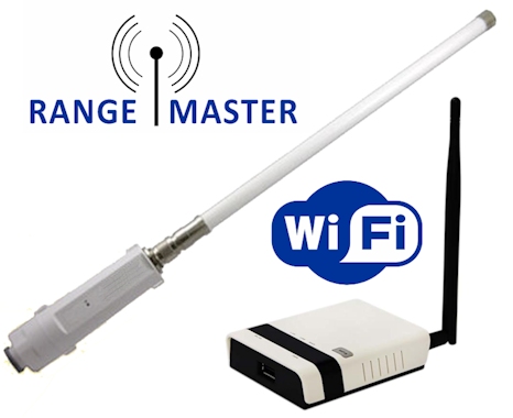

Du skriver inte längre MIFI..., så här tänker jag:
Panorama 3/4G + WIFI fordonsantenn, den har både 3/4G antenner + WIFI antenn Panorama fordonsantenn MiMO 2G/3G/4G + WiFi 24/58
Den kompletterar jag med klumpen (WIFI-förstärkaren) från RangeMaster får att kunna låna långväga WIFI, dess router blir WIFI A RangeMaster Long Range WiFi antenna and router dess antenn sparar jag om jag vill låna WIFI löst utanför bilen.
Valfritt modem + separat router (WIFI B) eller MIFI med antenningångar får sedan skapa mitt mobila nätverk (i paketet jag beställt ingår en Dovado Tiny AC)
Summan av kardemumman blir initialt två olika nätverk - A för lånad WIFI på långt håll, B för mobil uppkoppling. Det går kanske att att få ihop RangeMasterns router med Dovadon eftersom den har WAN-port..., jag hoppas att Dovadon har "Failover" så att den använder sitt modem om WAN-porten inte får någon uppkoppling, då är vi hemma! :)
Nackdelen är att Panoraman bara har en WIFI-kabel så Dovadon blir utan yttre antenn, annars kanske det finns någon form av delningsfilter alternativt att WIFI-lånet får skötas på annat sätt och yttre WIFI-antennen kopplas på Dovadon.
/Tommy (ursäkta röran på bilderna)
1. Externa 3/4G antenner (2st) CHECK
2. Starkt WiFi CHECK
3. Ström har jag gott om så en amp är inga problem. CHECK
4. Extern WiFi antenn på taket för längre räckvidd. CHECK
