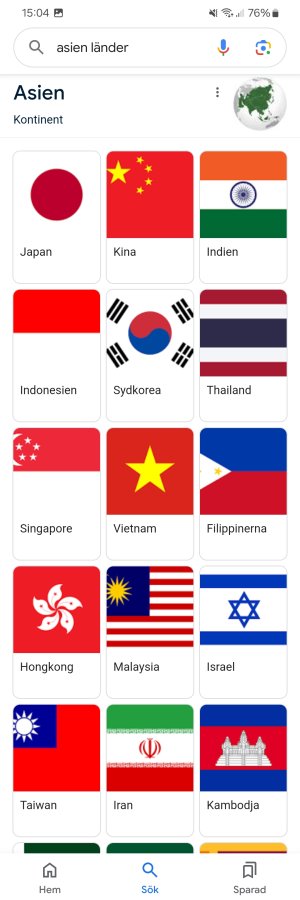

Kina ligger i Asien.....
Själv kör jag med Kumho däck. Supernöjd och bra pris. Många åkerier kör med samma märke och har god kundnöjdhet på dessa däck...
Och precis som du visar ligger många andra länder än Kina i Asien. T ex Japan och Sydkorea som har många välrespekterade däcktillverkare. Bridgestone (från Japan) och Wikipedia skriver: Bridgestone Corporation is the world's largest tire and rubber company.
Jag tycker att du gör ett jättestort fel om du jämställer Kina med Asien i fråga om att tillverka bra eller dåliga däck. Och det har också många däcktester visat. Precis Staffan M skriver.
