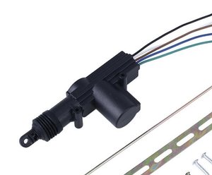

Jag hade temporära fel i mitt centrallås i bodelsdörren. Det visade sig vara något glapp i låsmotorn. Köpte en ny, kostade ca 250 kr och monterade. Fungerar alldeles utmärkt.
