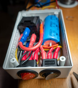

Då upprepade av-på-omkopplingar av pumpen vid lågt vattenflöde dödade mina LED-dimmers i våras har jag ändrat hur pumpen kopplas in elektriskt. Dels har jag byggt ett filter som ska dämpa de värsta svängningarna på matningsledningen, dels har jag separerat pumpens elektriska matning på både plus- och minussidan från övriga förbrukare ända från batteriet. Ett par strömbrytare gör det möjligt att starta pumpen när jag står vid vattenkopplingarna bak i bilen, exempelvis vid påfyllning av färskvatten. Två strömbrytare istället för en då jag förberett för eventuellt byte till dränkpump.
Jag har även kopplat in en DC/DC-omvandlare som förhoppningsvis gör alla LED-dimmers okänsliga för svängningar på matningsspänningen från andra förbrukare. Jag har exempelvis märkt att belysningen darrar när Webaston startar upp.

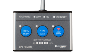

Till Lithiumenheten (LPS) har jag köpt en fjärrkontroll som jag kopplat in. Från början tänkte jag att det skulle gå lika bra att manövrera LPS:en från dess frontpanel, och det hade jag rätt i, men smidigheten av att ha en fjärrkontroll framme vid förarplatsen är bara så bekvämt!
För att automatiskt ladda LPS:en vid motorgång ska man koppla in en avkännarkabel från generatorn, men alla jag talat med har bara kliat sig i huvudet och inte kunnat hjälpa mig. Okej, jag har inte talat med så många; Webastocenter i samband med installationen av Webaston, en bilelektriker och min VW-verkstad. Så efter enträget sökande hittade jag till sist rätt i ett T4/T5-forum i England - man kopplar enklast in sig i säkringsdosan. Inte motorgång men tändningsläget, vilket i de flesta fall fungerar lika bra. På en VW Transporter gäller säkring 19 men den tycker jag själv är mindre lämplig, däremot finns buntvis med andra säkringar intill. Med nyckeln i tändningsläge med eller utan motor igång finns +12V i dessa säkringar. I säkring 19 gäller samma sak men där bryts inte spänningen förrän man tagit ut nyckeln ur låset. Då LPS:en laddar med upp till 40A vill jag inte dra ur startbatteriet om inte motorn går, därför kopplade jag in mig på en av de andra säkringarna med en sån här från Biltema:
Jag har även en strömbrytare på avkännarkabeln för det är inte alltid jag behöver eller vill ladda LPS:en. Det finns en inbyggd fördröjning i LPS:en på ca 10 sekunder varför jag hinner starta motorn innan LPS:en börja suga ström. Fram tills nu har jag manuellt slagit till en strömbrytare för att laddning skulle ske och det har fungerat bra men mer än en gång har jag svurit då jag glömt starta laddningen. Det tar ändå 1-1,5 timmes bilfärd innan Lithiumbatteriet är fulladdat och jag kanske inte ska köra så länge till för dagen. Med mina nya kopplingar känns det väldigt lyxigt!

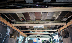

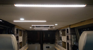

En produktiv dag! Satte upp reglar till innertaket och kopplade om elen lite i högerhyllan.
Nu kan jag måtta in köksfläkten och börja isolera.
Det nya innertaket i bodelen kommer att ge utrymme för mellan 6-9 cm isolering vilket nog är i överkant, det hade varit bättre med ett par centimeter till i takhöjd, men det var så här det blev. Reglarna är 25 mm tjocka, kanske 18 mm hade räckt, men några sådan reglar fanns inte på byggvaruhuset idag. Förarkupén behåller originaltaket men i bästa fall finns utrymme för lite isolering. Det blir som synes en schysst höjdskillnad att slå huvudet i. Den främre regeln står på högkant men underkanten är på samma höjd som de andra. Till höger bakom nackstödet kommer köksfläkten att hänga ner ytterligare 6 centimeter. Stackars huvud om jag inte fixar mjuka kanter runt om :confused:

Än så länge har jag bara dunkat i skallen två gånger ;)

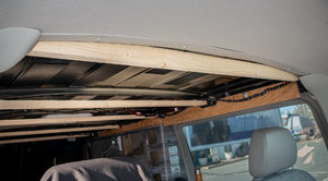

För övrigt hänger inte reglarna på samma höjd, framförallt baktill i bilen hänger de ett par centimeter lägre.

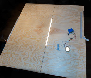

Just nu är jag produktiv och håller på att tillverka takskivorna, sammanlagt 4 och en halv ska sågas till.
Här syns två av skivorna. 120 cm tvärs över och ca 55-65 cm på bredden. Avstånden mellan balkarna i taket varierar och därmed även avstånden mellan träreglarna som hänger under balkarna. Under varje träregel en ljuslist mellan skivorna. Ljuslisterna sitter på träreglarna och skivorna är löstagbara. Skarvarna täcks av aluminiumlister som skruvas fast i träreglarna och håller skivorna på plats. Här och var en LED-spot som regleras separat från ljuslisterna.
Jag vill helst ha ljusgrå galon på skivorna, men det är inte lätt att hitta. Det som försäljarna kallar ljusgrått kallar jag mellangrått eller vitt med en färgton. Jag vill ha lika neutralt grått och ljust som matt aluminium. Väntar på ett par tygprover och hoppas jag äntligen hittat rätt.
Härnäst ska jag fästa stabiliseringslister på ovansidan av skivorna (endast 4 mm) så att de inte börjar bukta nedåt med tiden. Jag ska också bygga en kombinerad luftsluss/mörkläggning där takluckan sitter. För jag gillar att ha det mörkt när jag sover. Och ventilation måste man ju alltid ha.
F.d. 22252
Led dimmers som du skrev om tål knappast induktiva laster som en motor, Jag har med framgång använt strömbrytare till pumpmotorn istället för tryckvakt och glödlampa i serie som ett motstånd en sån ändrar motståndet väldigt mycket vid belastning så får pumpen högt mottryck så lyser lampan mera med högre motstånd och lägre ström till pumpen. Bra när man behövde lite vatten nu har jag en vanlig blandare och då går ju tryckvakten till och från hela tiden om man spolar lite men den är helt mekansk.
Du missar ju lite takhöjd i mitten med så kraftiga reglar lite tunnare ev. av plywood som du spänt upp mot taket ev med en mutter som mellanlägg hade du vunnit några centimeter.
Du har ju varm något fuktig luft inne som kan cirkulera upp mot taket och skapa kondens där som kondenserar och rinner ned på sidorna av bilen, det tål att tänka på. Finns ju en matta på båtfirmor som jag använt utanpå plywood och masonit den går att limma med vattenlösligt kontaktlim och den är väldigt töjbar så den går bra runt hörn den är 5mm tjock 140cm bred går lätt att skarva på en skiva används mycket att klä insidan av glasfibern på båtar. Googla på båtfirmor t.ex hjertmans skeppa marin osv. Finns i olika färger med matt läderaktig yta.

Under veckan som gått har jag fixat takskivorna och klistrat galon. Idag isolerade jag mellanrummet, kopplade in LED-spottarna och satte upp skivorna. Aluminiumlister sitter till höger och vänster om LED-skenorna och håller skivorna på plats. Till höger i bild ska köksfläkten sitta.
Tanken med LED-spottar och -skenor är att använda antingen eller, inte båda samtidigt. Skenorna ger bra allmänljus medan spottarna ger mysbelysning och är placerade där det behövs ljus. All belysning är dimbar.
Utöver detta har jag kopplat in mig på backljuset så att backkameran går igång automatiskt när jag lägger i backen. Så bekvämt! Hittills har jag fått stoppa i en kontakt i cigtändaruttaget. Har även förberett med videokablar i taket så att jag kan koppla in nya backkameror nästa år.

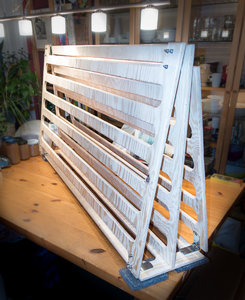

Gårdagens fina väder nyttjade jag till utomhusarbete och sågade till en ny sängbotten. En 12 mm plywoodskiva inköpt sedan någon vecka tillbaka och uppsågad i 4 sektioner med byggvaruhusets stora såg. Igår sågade jag bort 21 "glasspinnar" i stort format och fräste alla kanter mjukt runda och idag skruvade jag dit gångjärnen.
I brist på garage eller verkstad får köksbordet ställa upp!
Nu ska botten bäras ut i bilen, den korta sektionen (nedtill i bild) ska skruvas fast i de längsgående reglarna i bilen som botten ska vila på, sen ska madrassen dit och sängen bäddas. Min föregående sängbotten var en färdig ribbotten där jag skruvat dit längsgående reglar men då jag inte tänkte på att det bör finnas ett avstånd mellan ribbor och bilens sidohyllor, orsakade ribborna skavmärken i tapet och alcantara. Den nya botten är smalare och fälls rakt upp (tiltar inte höger eller vänster) så nu kan jag ge mig på att laga det som gått sönder. Men det får bli till våren.
På onsdag börjar min semester och då måste bilen vara klar. Antagligen får jag jobba några timmar den första dagen dagen och åka tidigt på torsdag istället, för jag har en del smått kvar. Jag ska installera den stora vattentanken och koppla om vattnet lite. Har även köpt en Votronic tankmätare som jag installerat i tanken och är redan mycket nöjd med. Gardinerna ska skruvas på plats och några justeringar återstår. Och så ska bilen packas och det brukar ta timmar... jag förstår inte hur det kan ta sån tid :eek:

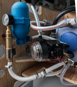

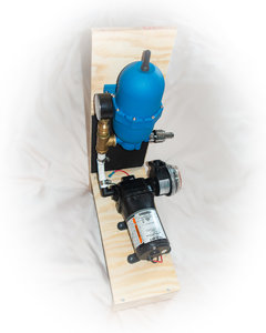

Det som hänt sedan senast är att jag uppdaterat vattensystemet ytterligare en gång. Har blivit smått nojig på att kyla och frysgrader inte ska kunna orsaka läckage. Jag har nu flyttat över pumpen och trycktanken till en löstagbar enhet och installerat snabbkopplingar på vissa ställen så att jag enkelt kan ta isär allt och tömma allt vatten. Det som skulle kunna frysa sönder bär jag in i lägenheten. Här ser man lite av det nya:
Jag har även monterat en övertrycksventil på 3 bar till varmvattenberedaren istället för den på 6 bar som följde med vid köpet. Nu blir det aldrig ett högre tryck än vad kökskranen klarar av. Den förra pajade ju av övertryck när vattnet värmdes upp under färden trots att den uppges klara 6 bar.
En sak blir jag inte klok på. I höstas efter den förra resan tömde jag varmvattenberedaren genom att öppna ventilen på inloppet nertill och lät den stå öppen tills det slutade rinna ut vatten. Jag trodde den var tömd på vatten. Nu när jag fixade med vattnet började det rinna ut vatten från varmvattenberedaren. Det kom säkert ut 5 liter. Varför kom inte det vattnet ut i höstas?
Nu har jag varit ute två veckor med bilen. Inget läcker och varmvattenberedaren fungerar som den ska. Alla metalldelar verkar ha klarat de få nätter i vintras då temperaturen sjönk under nollan. I år får jag vara extra noga med att tömma vattnet. Därför har jag installerat snabbkopplingar. Men jag ska även lyfta lite på beredaren för att om möjligt få ut mer vatten.

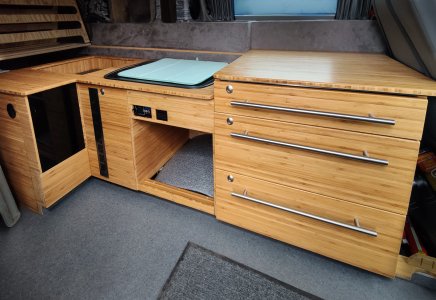

I augusti 2021 började jag mer handgripligt bygget av det nya elsystemet. Efter några månaders vinteruppehåll gjorde jag klart elen i mars i år. Jag byggde även om köksdelen. Den är inte helt klar ännu, det ska bland annat till två lådor; en ovanpå kylboxen som nu står på golvet (vänstra hörnet i bild), och en flyttbar låda som passar i hålet mitt i bild där jag ska ha allt som behöver tas in från bilen vintertid när det är frysgrader ute. Längst till höger i bild bakom sätet ska det bli ett trekantigt förvaringsskåp. Materialet är bambuplywood, köpt från Danmark. Mycket trevligt att arbeta med! Lådorna till höger är samma "gamla" Ikea 60x60x60 lådhurts som jag haft från början i bilen, men nu med översta lådan bortkapad (10 cm lägre) och fronterna klädda i fanér. Den lägre höjden krävs för att få tillräckligt avstånd från gasolköket (ställs ovanpå lådhurtsen) upp till taket.
Det nya elsystemet syns inte men ligger i och bakom skåpen. Jag har utökat batterikapaciteten med 300 Ah. Min tidigare lösning, som jag fortfarande har kvar, är den smidiga allt-i-ett-enheten Clayton Lithium Power Supply på 100 Ah. Det nya batteriet är ett vanligt litiumbatteri som därför kräver kringkomponenter; två Victron DC-DC-laddare som om jag kör båda samtidigt laddar med sammanlagt 60-70 A, en 230 V-laddare, urladdningsskydd och en BMV-712 kontrollenhet. Med andra ord en hel del extrakostnader utöver batteriet, inklusive grova kablar, kabelskor, säkringshållare, skruvplintar och annat som jag inte behövt tänka på i samma omfattning med det första batteriet. Jag har även förberett bilen för 230 V så att jag kan stå en längre tid vid elstolpe, om det skulle bli aktuellt, och för solpaneler (plats förberedd för kablar och installation av en MPPT).
Gjorde en testrunda till Västkusten i slutet av mars och lärde mig en hel del om den nya inredningen, de nya elkopplingarna och de omfattande ändringarna av det gamla systemet. Jag har bland annat satsat på att göra elsystemet så strömsnålt som möjligt; exempelvis bytt relän mot dioder där jag kunnat. Tyvärr funkade inte allt riktigt så som jag tänkt mig så det blir till att göra om vissa delar och då göra rätt. Men en sak blev riktigt bra - ett relä som aktiveras av generatorn och släcker bodelsbelysningen. Hur ofta har jag inte gått och satt mig vid förarplatsen för att upptäcka att jag glömt att släcka i bodelen. Nu, när jag åkt dit jag ska och stängt av motorn så blir det inte becksvart om det är mörkt ute, för då tänds bodelsbelysningen automatiskt igen.
