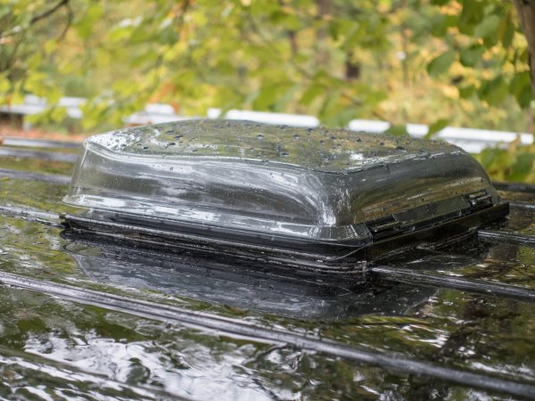

Sågade upp ett hål i taket och monterade en 280x280 mm taklucka från Fiamma, med fläkt.

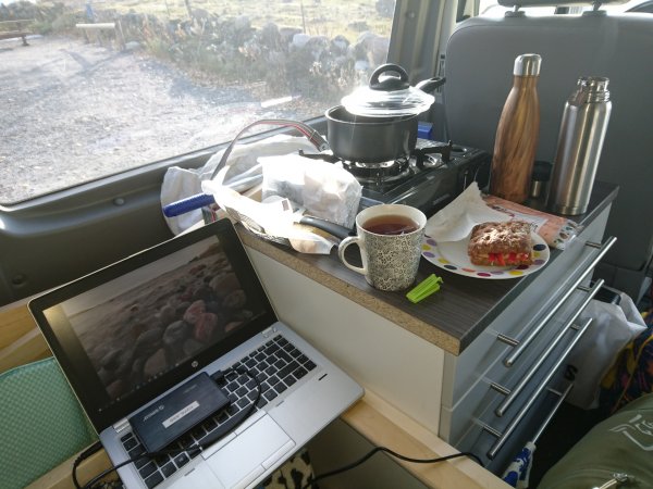

Att laga mat på ett gasolkök var rena lyftet. Jag gjorde oftast wok med grönsaker och korv eller fisk. Den höga temperaturen lockade fram det bästa ur råvarorna.

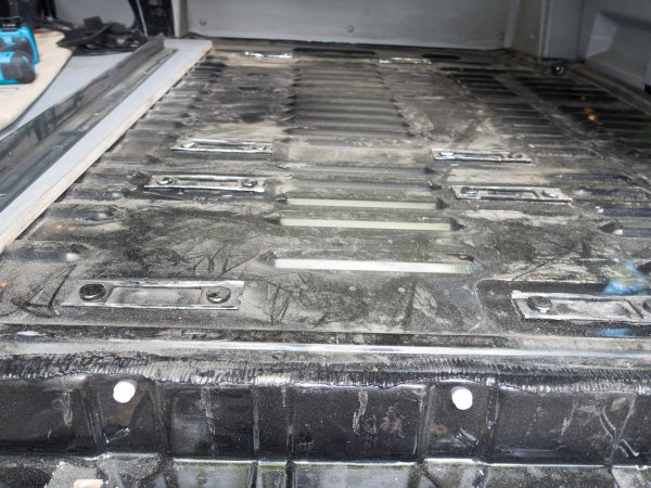

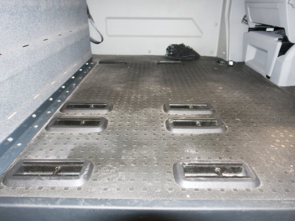

Det första "bekymret" att lösa var baksätenas golvfästen som stack upp alldeles för mycket.
Fästena i metall har en plastsarg runt fästet som håller ner den isolerade gummimattan (ca 3 cm tjock). Bara att sätta en skruvmejsel under sargen och bända/lyfta upp. Till vänster syns mellanväggen i plast och dess golvfäste i form av en aluminiumvinkel som sitter fastskruvad i golvet med plåtskruv. I framkant syns plastlådan till insteget (bara att lyfta rakt uppåt för att lossa).
Efter en runda med kapskiva finns inte mycket kvar av fästena, endast bultskallarna sticker upp. De får vara kvar för att de pluggar igen hålen som annars skulle uppstå. Till vänster, med mellanväggen borta, syns nu den ljusa lastskivan i kraftig plywood. Även den ska bort till förmån för isolering, regelverk och en tunnare golvskiva.

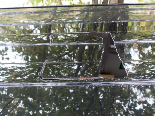

Att såga hål i frisk plåt på en ganska så dyr bil... det tar emot! Jag mätte, ritade och dubbelkollade ett antal gånger innan jag startade borrmaskinen. Sen sågade jag inte utan nibblade ett spår (inifrån) med en plåtnibblare från Biltema fastsatt på borrmaskinen/skruvdragaren. Det gick alldeles utmärkt bortsett från att bilen och mina kläder blev fulla av små bortnibblade halvmånar.
Korrugeringen/nivåskillnaderna i taket gör att takluckan inte kommer att ligga emot taket hela vägen runt. Ett problem jag löste genom att bygga upp en kant av bitumenskivor (två på höjden) och täta med butyltätmassa från Biltema. Tyvärr grå men det syns inte så mycket av den med allt på plats. Om jag ska kolla/täta om luckan i framtiden ska jag ha svart massa.
Naturligtvis började det regna när jag höll på... det gick åt många trasor och ett paraply innan allt var på plats. Luckan är en Fiamma Turbo Vent på 28 x 28 cm med svagt tonad kåpa "crystal". Den sätts på plats utan skruvar. För att matcha bilen har jag först lackat underdelen svart (grundfärg, färg, lack). Med tanke på att det här var mitt första tackluckemontage och allt som kunde gått snett (för stort hål, felplacerat hål, vattenläckage, tätmassa på lacken utanför luckan...) som inte inträffade så är jag riktigt nöjd!

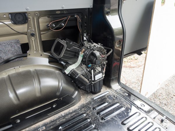

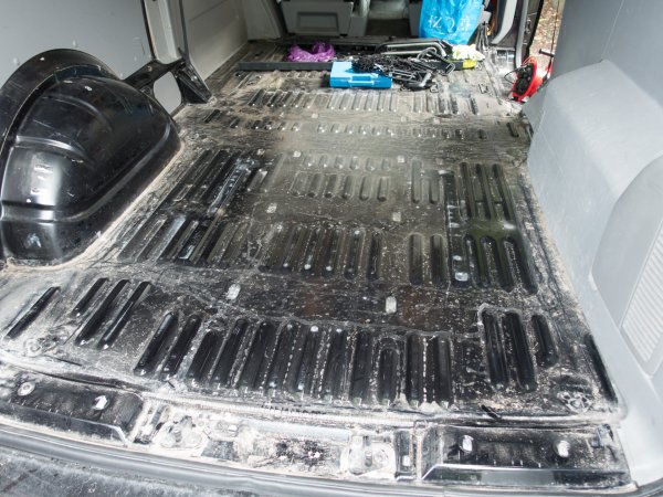

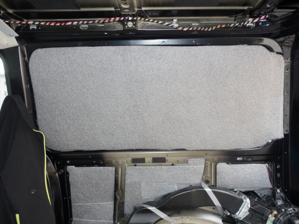

Det nedstrippade lastutrymmet.
Till höger ett extra plastsjok som täcker värme/kylaggregat och utblås. Gallret längst till höger i bild är insug till fläkten vid uppvärmning. Med plasten borta syns aggregatet.
Vid kylning tar aggregatet in friskluft genom golvet. Undertill finns en täckplåt men det återstår att se om det finns något filter under golvet eller om det sitter på insuget på själva aggregatet. Bakom hjulhuset skymtar värmeslangarna med kylvatten från motorn. Oavsett varmt/kallt-inställning på instrumentbrädan pumpas det alltid kylvatten till aggregatet. Den rödvita sladden uppe till höger på aggregatet ger 12V när generatorn går, den motsvarar alltså B+ på generatorn. En signal jag behöver till lithiumenheten så att den vet när den får suga i sig ström för att laddas - färdigt och lättåtkomligt inne i bodelen där även lithumenheten ska stå. Det var bilmeken som nämnde detta närmast i förbigående. Och jag som inte vetat hur jag skulle få den signalen från generatorn utan en arbetskostnad på flera tusen då jag inte har möjlighet att göra en sån sak själv.
Till sist en isolerad bild, haha!
Bilden visar hur fantastiskt vackert och professionellt (inte) jag klistrat bitar av betongtäckmatta som isolering på höger bakvägg. Mattan är 9 mm tjock och på flera ställen ligger 4-5 lager matta. Silvertejpen nedtill håller utblåsröret på plats. Utblåset är strax framför hjulhuset, dvs åt vänster i bild.

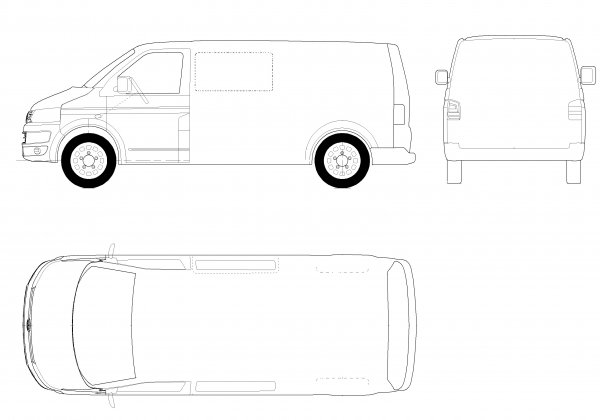

Måttskiss
Om man ska bygga en husbil har man nytta av en måttskiss men hur mycket jag än letade så hittade jag ingen riktigt bra varför jag gjorde en egen. Den stämmer hyfsat bra (en ruta per centimeter) och har du en likadan - lång VW Transporter T5.1 - kan du använda den här. Skissen visar fönster för en Kombi men kan även användas till en "vanlig" Transporter utan fönster eller en Caravelle med fönster runt om. Kanske den även funkar för en T4 eller T6, vad vet jag!
Följande skiss finns på nätet men jag har strippat den på en del detaljer så att det finns plats att skissa inredning.
Den översta skissen har jag lagt in i MS Powerpoint och det blir då enkelt (tycker jag som kan programmet) att rita in och flytta runt de olika delarna för att hitta en optimal planlösning. Det är också lätt att kopiera det man skissat till en ny sida som man gör ändringar på och vips har man fler skisser att bläddra mellan och jämföra.

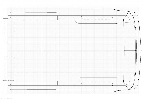

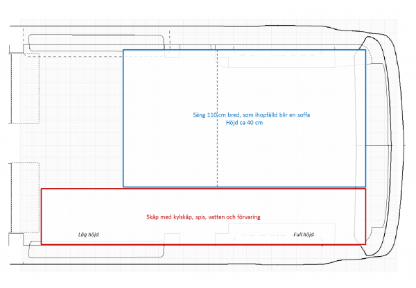

Planlösning
Det finns gott om camper-byggen på VW Transporter och tidigare modeller, inte minst i England där jag sett att det finns en uppsjö av färdiga inredningar att ställa in i bilarna. Omvandlat till högertrafik med ratten till vänster brukar en vanlig planlösning se ut så här:
Jag känner inte till om det finns någon vedertagen definition av camper eller husbil men av det jag uppfattat så vill jag benämna en bil som man kan campa/övernatta i "camper" och en bil man kan bo i "husbil". Det jag bygger är i mina ögon en husbil, allt som behövs för att bo kan göras inne i bilen, även vintertid. Den är inte stor, takhöjden är bara 140 cm, inte så bred (max 160 cm) men hyfsat lång, uppåt tre meter i en viss höjd. Därtill sluttar sidorna och bakänden inåt, det skiljer gott och väl 10 cm mellan golv och tak på varje sida.

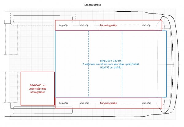

Följden blir att allt inte kan vara åtkomligt hela tiden. Sängen kan inte vara fullt utbredd hela tiden och bilen är för låg för att hissa upp sängen i taket. Det blir alltså till att stuva undan sängen på ett eller annat sätt. Min lösning är ha en ribbotten och att "rulla"/vika ihop sängen. Den kommer då att vara "bäddad" hela tiden varför det enda som tar tid kommer att vara ihoprullning och utvikning. Jag testade det här i version 0,5 och det funkade riktigt bra.
Jag placerar även sängen i mitten och får då två halvdjupa skåp på båda sidor, vilket inte är så tokigt, beroende på vad man vill förvara i sina skåp. En fördel är också att jag kan skjuta sängen längre bak i bilen, den kan då behålla standardmåttet 200x120 cm över hela ytan, vilket är i överkant när jag är själv i bilen och lite för smalt när vi är två. Men fortfarande bredare än de 110 cm som verkar vanligt när man sätter skåpet på ena sidan.
Underskåpet är en vanligt köksskåp från Ikea med fyra lådor av den dyrare typen som kan dras ut helt. Först var jag missnöjd över att den stabila metallkonstruktionen inkräktade lite för mycket på lådutrymmet men efter att ha använt lådorna under jungfruresan är jag mer än nöjd.

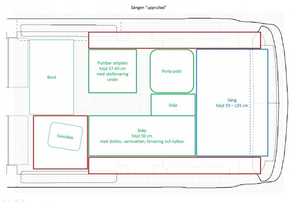

När sängen är upprullad/uppfälld kommer man åt det som finns under:
Centrum för alla aktiviteter är sittplatsen som har samma höjd som baksätet som stod där innan, man har då plats att sitta utan att huvudet nuddar taket. Passagerarstolen snurras bakåt när vi är två och då kommer vi även att vilja fälla upp ett bord mellan oss, i annat fall kan jag använda glaslocket över diskhon som bord. Med en fällbar skiva över portan slipper man se den och får ytterligare yta att ställa saker på.
Det kommer dock inte att funka om/när jag går över till mulltoa. Jag har reserverat plats för en Nature's Head eller Air Head, den ena är 50 cm hög, den andra 54 cm. Överväger därför att göra det möjligt att vid behov sänka golvet just där, golvet är annars 5 cm högt. Sängen ligger på 55 cm höjd men ribborna ska även kunna fjädra nedåt, så där blir det på håret. Kanske jag måste höja sängen ett par centimeter men vill gärna ha så mycket luft ovanför sängen som möjligt.
Kylboxen är på 40 liter med de ungefärliga måtten 40x40x40 cm exklusive kompressor som kan placeras valfritt en bit från boxen. Diskbänken är en Dometic SNG 6044 vilket är en modell med rostfri avställningsyta vid sidan om diskhon. Under diskbänken finns ett hyfsat stort skåp som går ytterligare 20 cm ut mot bilplåten, dvs under skåpet på sidan av sängen. En del ska vara oisolerat skafferi, med möjlighet att lägga in en isolerskiva om det skulle bli alltför kallt.
Jag räknar med att de flesta prylar jag har med mig får plats i skåpen medan kläder och annat förvaras i mjuka väskor som måste flyttas runt i bilen beroende på vad som ska göras; sova, äta, åka.

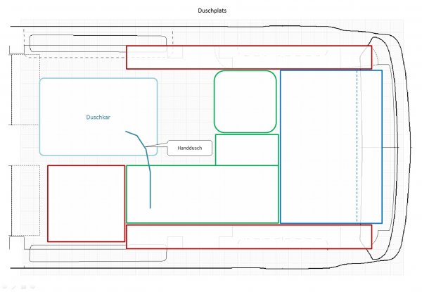

120 cm av sängen fälls upp över resterande del av sängen. 60 cm står i 90 grader och 60 cm ligger i ytterligare 90 grader. Under resterande 80 cm ligger sådant som man normalt inte behöver komma åt;

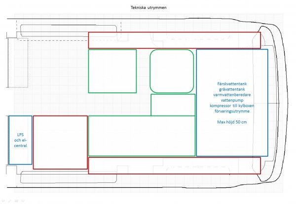

LPS är Lithium Power Supply. Utrymmet begränsas av förarsätets lutning, så från 25-30 cm och uppåt är utrymmet trekantigt, sett från sidan.
Som synes finns det plats för två personer att sova, laga mat, äta, gå på toa (nr 2), diska och även att duscha (sittandes):
Man duschar genom att ställa fram ett lågt duschkar i plast, hänga upp duschdraperi(er) som räcker runt (avkortade till 140 cm höjd), ställa in en liten pall eller uppochnervänd hink att sitta på, dra in en duschslang och sedan sätta på vattnet. Avstängningsknapp på duschhandtaget och gärna något som håller handtaget i önskad position. Jag klurar fortfarande på hur avloppsvattnet ska hamna i gråvattentanken men är inne på att lösa det med en automatisk pump av lämpligt slag. Placerar jag duschkaret med en del hängandes över fotsteget/insteget vid skjutdörren kan jag fästa en burk under karet där vattnet samlas och pumpen får suga. Enklast möjliga lösning blir antagligen bäst.
