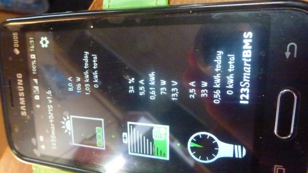

I går kom min BMS med posten....
Så genast monterade jag alla enheter (precis som 3 ggr) tidigare... denna gång var det stor skillnad... allt som skulle lysa och blinka gjorde det :twitcy:
Sen var det bara att starta "mottagaren" mobilen och en teblet (båda har Android 5.1) så jag väntade .... och väntade på att få signal från BMS123... under tiden läste jag manualen... jag vet inte hur många ggr jag har läst den nu.... men inget händer :swoon:.... så jag monterar av out modulen för att reseta den (besvärlig reseting metod) .... men hur jag än gjorde så fick jag ingen kontakt med enheten... så till slut såg jag inget annat än att ringa Frank i holland ... efter flera försök utan resultat säger han prova bara med din mobil och börja med att stänga av den... jag gjorde som han sa och startade den sen.... titta nu får vi signal... in med password och vips så ser jag på mobilen en massa information om min LFP4 anläggning... tyvärr så inser jag nu att all den information har jag ju redan på cellogen och mina andra fasta mätinstrument :swoon: skillnaden är bara det att BMS123 kostar ca 3000.- Skr mer :twitcy:och att jag nu kan ligga i sängen och bevaka mitt LFP4-batteri :swoon:då all information går via bluetooth....
Efter att allt fungera så var det dags att ställa BMS123 alla parametrar... när det var klart så såg jag att värden för förbrukning var högre på BMS123 än vad mina andra visade... men efter att ha läst igen manualen så var det bara att ställa switch 4 i on läge ett par sekunder (först fick jag stänga ner allt så ingen ström gick genom shunten)... efter detta så var shunten nollställd och sen visade dessa värden rätt... men andra frågor dök upp i mitt huvud en efter en... och detta slutade med ett mail till BMS123... som ni kan se härunder....

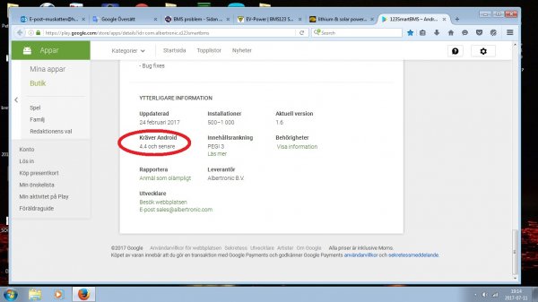

Jag har under dagen kollat hur BMS:en fungerar.... den började vid 10 tiden när solen träffar mina paneler att ladda.... snabbt blev det 1% fullt batteri.... efter ett par timmar sa den att nu är det 26% fullt... altså denna BMS måste kalibreras när cellerna är tomma då den börja räkna från ingenting och uppåt...till 100%.... under dagen så lyckades jag bara komma i kontakt vid 10-15% av försöken.... hela eftm. var jag utan kontakt.... till slut resetar jag BMS:en (efter att ha tagit bort kuddar mm då cellerna är under soffan) då fick jag kontakt med min cellphone.... till min stora förvåning så var dagen data helt borta, BMS:en hade börjat om från början...:swoon::mad::mad::mad::mad:.... jag har tre enheter två med Android 5.1.1 en tablet och så min smartphone och det är den som jag ibland får kontakt med BMS123... en annan tablet med 4.4.2 och den får inte heller kontakt med bms123:swoon:.... Just nu känns det inte så bra att jag köpte denna BMS.... jag återkommer framöver med mer info..
Jag sökte på GWL sidor och de hänvisade hit.... enligt denna info så skall ju alla mina enheter få kontakt med skitet....
https://play.google.com/store/apps/details?id=com.albertronic.x123smartbms

Du kanske skulle prova med en iPhone/iPad ifall du har möjlighet, ibland är programvarorna bättre på en plattform eller sämre hur man nu väljer att säga det.
Prova också att alltid använda samma mobil dvs inte växla om vartannat.

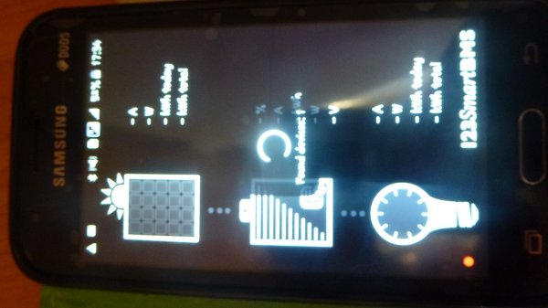

Nu har jag haft flera dagar att pröva min BMS123 smart.... och redan nu så känns det som rena rama Kina prylen... inte nog med att när du väl har monterat alla enheter så är det nästintil omöjligt att få isär dem igen... detta beror helt på de insticks kopplingar som finns på denna bms... firman rekomedera 0.74mm kablar... men jag har monterat in 0,5mm vilket är helt ok eligt Frank hos tillverkaren... denna BMS är som sagt en enhet som skall monteras 1 gång och aldrig mer.... jag har monterat och demonterat min totalt 4ggr... och då har flera av de små insticks kopplingarna gått sönder eller helt lossnat... Att jag har fått "problem" med enheten är bl.a felaktig information av min första montering av GWL... sen har enheten inte fungerat (startat) de andra gånger... efter många samtal till Frank i Hollan... erkännde han att där är prolem med denna BMS... Det är svårt att få den att fungera med Androiden... ett kännt problem hos tillverkaren... men ingen tar annsvar och stoppar den... Jag har tre Android enheter min smartphone som har Android 5.1.1 får ibland kontakt med enheten men sedan i dag så verkar det omöjligt att få kontakt.... även om jag resetar allt... en 7" tablett med Android 5.1.1 och en 10.1 Tablet med Android 4.4 med de lyckas jag inte alls att få kontakt med BMS:en.... Så just nu ser det ut som att jag får hitta en annan lösning för att skydda LPO4 cellerna... Så jag vill just nu varna för denna produkt... som annars ser så lovande ut.... Bild 2 visar hur det ser ut i mitt fall.... den söker och söker... men hittar ändå ingen BMS :swoon:...
Nu skall jag leta på nätet efter ett nytt skyddssystem.. Eller kanske någon här på Hbk kan rekomendera en BMS....

Jag kör också BMS123..
Fick problem med uppkopplingen efter android uppdatering.
men jag har en 7" platta som är på konstant, och uppkopplad.
De gånger jag tappat kontakten har jag omstartat plattan och klickat på blåtands knappen på BMS;n, och då har det fungerat i vecor utan strul.
någon gång har BMS:n orsakat total blackout, men bara för några sekunder.
tror jag har en dålig kopplibg någonstans mellan enhetens komponenter..
balanseringen kan ta en stund, men det har alltid fungerat bra.

Tack Freddy för den information....
Jag gjorde nya prover idag... och komm fram till som du säger att Android enheten måste vara på hela tiden då fungerar det bra....de tim jag har provat i vart fall. (Jag har laddkablen inkopplad hela tiden nu tror att problemet ligger någonstans när androiden går ner i sparläge och släcker skärmen)
Sen varför mina två andra enheter inte fungerar med BMS123 vet jag fortfarande innnte... men nu kom jag på något att de kanske inte har bluetooth 4... måste kolla detta...
Sen tycker jag att det drar ner på hela kvalitet känslan på BMS:en när den inte fungerar som utlovad...
Hade reseten suttit på bilens instrumentpanel då hade det varit lättare att reseta.... men oftas så måste vi ta bort saker, jag har mina celler under soffan så allt där måste bort varje gång jag skall reseta... och sen sätta tillbaka allt igen... och om uturen är frame så får jag göra om det igen nästa dag igen :(. Jag skall ge den en chans till under några veckor och se hur ofta jag behöver reseta under 1 vecka...
