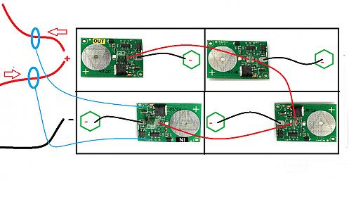

Sen mlaajanen så sänder jag över en bild på hur jag har kopplat enheten... nu är in och ut modulerna inte lika de som följer med BMS123 smart, för jag kunde inte hitta en bra bild på nätet av dessa (se även andre fotot).... Men som du ser så finns det ingen "styrenhet" som du skriver... läs gärna på GWL- hemsida om denna så kanske du inser att här är en annan teknik.... än den du säkert är van vid.

Du har alltså denna pryl? https://www.batteriexpressen.se/product.html/bms-system-for--lifepo4-32v-celler-3?category_id=374
Förutom att kan vara trasig eller gått sönder så skulle jag säga ett ord först och ni vet vilket JORD:D
A och O är tokbra JORD dvs bättre än spänningsmatingen, det fixar man med grova ledningar som går korta sträckor och ej bredvid andra ledningar.
Den uppkopplingen är ungeför(minus spänningsmatningen tror jag) vad jag skrev initialt, dvs 4 multimetrar som var och en mäter spänningen över respektive cell dvs 4 volt.
Nedan nummrerar jag så det är lätt att referera till de olika punkterna.
1 - De 4 små svarta kablarna är efter vad jag förstår kopplade till minus på respektive cell? Denna KABEL ska vara "tjock" och så jäkla kort den kan vara och gå raka spåret till cellens minus.
2 - Plus till multimeter sitter tombra i polskruven.
3 - Sedan finns det en "intern" kommunikation mellan dessa enheter så att dom kan förmedla spänningen till "huvud" enheten eller om dom nu kanske alla 4 pratar med din bluetooth? MEN om det finns kommunikation mellan enheterna så är det säkert jättekänsliga signaler dvs dom plockar lätt upp störningar liknande som Rankos problem. Se punkt 7 för tips.

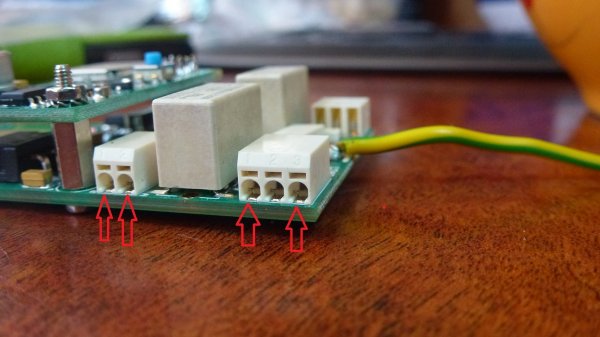

4 - På din bild finns det vita kontakter på vänster sidan, är dom kopplade till den induktiva "strömmätningsgivarna" för laddning resp belastning?
5 - På höger sidan ser man också små sladdar som tydligen driver reläer för att bryta laddning och belastning eller?
6 - Betyder det att dessa 4 enheter är, 1 typ till vänster, en till höger samt två likdana i mitten eller är dom alla likadana dvs det ser bara ut som olika?
7 - I alla fall där man skickar små svaga signaler, tex kommunikation eller för den delen mäter spänning i syfte att räkna ut strömmen(A) dvs de två tinna sladdarna till en shunt eller induktiv givare så måste man vara ytterst noggrann och isolera dessa signaler från yttre påverkan.

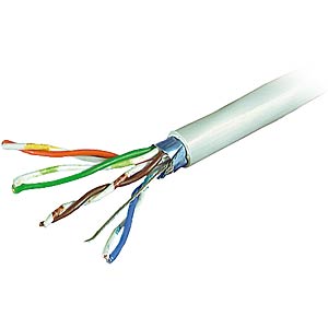

Det gör man tex genom att lägga en skärmstrumpa över sladdarna, denna strump ansluter man sedan till något stabilt, JORD i sin ena ände.
Se bifogad bild över en vanlig skärmad nätverkssladd.
dvs om man ska mäta ström från en shunt, ta en sådan kabel använd två av den 8 ledarna och anslut som vanligt, sedan lindar/löder/klämmer man fast skärmen helst direkt till JORD, i annat fall med en bra ledning till JORD.
Observera att denna skärm ska täcka så mycket som möjligt av de två ledningarna.

Har lest litt mer om bms123 systemene, og de kan bygges ut til nesten 1000 V men det finnes en del ekstra å passe på over 400V! Det er 3 forskjellige moduler i bms123smart, IN og UT som settes på de to ytterste cellene i batteriet og basis modulen på alle andre. Data fra IN sendes via alle mellomliggende moduler til UT enheten som bærer Bluetooth modulen på ryggen. Alle moduler benytter samme datakanal.
Eldre utgaver hadde en ekstern usb modul i stedet for piggyback modulen i smart utgaven. Usb modulen er fortsatt mye dyrere enn en komplett smart pakke som skulle klare mer enn usb utgaven takket være app i smartmobil.
Tack Knut... Som du säkert ser så är där inte så mycket att koppla.... det enda som jag inte gillar är att kopplingställen är så små hål där du trycker in kablen.... skulle du ångra dig så är det ett rent :wall: att få ut kablen... Nu hade jag verkligen önskat att där också var en usb anslutning... men tyvärr...i värsta fall får jag köra upp till Prag :swoon: till hösten när jag ändå är ute på vägen.... med det blir inte billigt... jag tror just nu att jag är väl den i Hbk som just nu har ödslat mest pengar på en LPF4 installation.... som inte fungera som tänkt..

På tre enheter blikar det grönt fortfarande det är bara out modulen med BMS:en som inte blinkar... jag har två olika enheter jag kan ansluta .. smartphonen och en tablet... ingen av dem får kontakt med BMS123....
Jag tror att den enheten är sönder igen... för inte kan väl mina andra pryla ge 268 A eller ens i närheten av detta... sen kan jag också tänka mig att intercomen skapar problemet och då kan det ju vara vilken som helst av de 4 enheterna.... eller kanske alla :swoon:
Jag har försökt ringa tillverkaren i Holland (kanske något för dig Amstel :twitcy:) men vad jag kan förstå av hollänska så säger de ungf. ingen svarar på denna linjen så den kopplas ner:swoon:.... och så bryt samtalet...
Jag tog lite semestar och körde tilll Kuromenus för att vila upp mig :swoon:
Har precis skummat igenom userguiden för smart123, kan inte i detalj hjälpa dig men det finns några ljuspunkter och det är att in, samt de två mellan modulerna blinkar, det verkar bra efter vad jag förstår.
1. OUT modulen, är dess LED helt släckt? Isåfall verkar det betyda att den ej mottager data från sin närmaste "mellan" modul, det verkar som om denna LED betyder det på varje enhet, IN modulen betyder det säkert att den skickar data eftersom den är först i kedjan.
2. Du skulle i brist på annat kunna prova att göra reset på OUT modulen, koppla bort out modulen från +, tryck in den blå Bluetooth knappen och anslut + igen(skruva fast), släpp knappen efter minst fem sekunder, du kan nog skruva fast + polen i lugn och ro bara håll knappen intryckt.
3. Prova nu att koppla upp dig med Bluetooth igen
4. Har du kopplat in relä för att bryta laddning samt relä för att bryta förbrukning på OUT modulen, varför jag frågar är du du måste ha diodskyddade reläer annars går troligen OUT modulen sönder?
5. IN modulen, switch 4-7 skall vara öppna(OFF) eftersom du har 4 celler. Hmm det finns två switchtabeller finns det två dipswitchar eller läser jag fel?
Finns säkert lite mer att läsa men tillsvidare...
Jo, dina mätningar med ström kan du parkera tills du fått fason på detta tycker jag
muskatten
6.142
6390
Sv: BMS problem
Jag fick kontakt med BMS123 smart i Holland nu :swoon:, de säger att de måste kontrollera den för antagligen är där något som inte fungera rätt... igen.... pphhuu detta känns inte bra... nu är det över 6 månader sedan jag fick den och än har jag inte kunnat använda den :( men jag hoppas nu att det skall fungera nästa gång.. :) så nu får vi vänta på fortsättningen...
Och det värsta av allt är att alla 4 enheter måste jag demonterar och skicka i retur.... har du väl stuckit in kablen i hålet så är det ett rent :wall: att ta ut kablen igen.....ur denna synpunkt kan jag lätt säga att BMS123 smart inte är installations vänlig :swoon:
