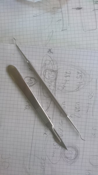

Och det värsta av allt är att alla 4 enheter måste jag demonterar och skicka i retur.... har du väl stuckit in kablen i hålet så är det ett rent :wall: att ta ut kablen igen.....ur denna synpunkt kan jag lätt att BMS123 smart inte är installations vänlig :swoon:
Hur gör du när du ska koppla loss sladdarna, har du rätt verktyg för det eller behövs det
inget verktyg?
Ofta har man stor hjälp av tandläkar och kirurgverktyg ifall kan inte har de avsedda verktygen dvs. Se även Knuts kommentar.

Tack för tippsen.... jag har en mycket liten skruvmaisel som jag försöker använda mig av men problemet är ju att ibland så sitter enheten tätt intill en vägg och då kommer jag inte åt med skruvmaisel... kablarna skall ju vara korta och monteras sist.... hur som helst så är alla enheter nu av och jag hoppas att jag kan få lift till posten i Palekastro i morgon så de kommer snabbt iväg....

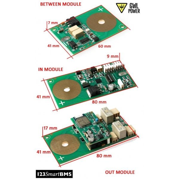

Har precis skummat igenom userguiden för smart123, kan inte i detalj hjälpa dig men det finns några ljuspunkter och det är att in, samt de två mellan modulerna blinkar, det verkar bra efter vad jag förstår.
1. OUT modulen, är dess LED helt släckt? Isåfall verkar det betyda att den ej mottager data från sin närmaste "mellan" modul, det verkar som om denna LED betyder det på varje enhet, IN modulen betyder det säkert att den skickar data eftersom den är först i kedjan. Helt släckt men det klickar i ut och in reläna när jag resetar enheten....
2. Du skulle i brist på annat kunna prova att göra reset på OUT modulen, koppla bort out modulen från +, tryck in den blå Bluetooth knappen och anslut + igen(skruva fast), släpp knappen efter minst fem sekunder, du kan nog skruva fast + polen i lugn och ro bara håll knappen intryckt. Tack...Men jag har redan gjort detta och det blev inte bättre
3. Prova nu att koppla upp dig med Bluetooth igen... Jag har provat flera ggr. men ingen kontakt... :(
4. Har du kopplat in relä för att bryta laddning samt relä för att bryta förbrukning på OUT modulen, varför jag frågar är du du måste ha diodskyddade reläer annars går troligen OUT modulen sönder? Nej så långt kom jag inte....
5. IN modulen, switch 4-7 skall vara öppna(OFF) eftersom du har 4 celler. Hmm det finns två switchtabeller finns det två dipswitchar eller läser jag fel? Eftersom det står att man kan ändra switsarna efter montering så väntade jag med detta... men så långt kom jag ju inte

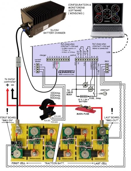

Om jeg har lest rett så sitter det i out modulen to små releer som er drivere for eksterne releer. Dette er og eneste fornuftige i denne arkitekturen som skal skalere fra 2 til 250 celler.
Fant på et forum en meget bra illustrasjon av montering av den eldre bms123, forskjellen til ny bms123smart er at kontrolleren nå sitter på ryggen av out modulen. Og in modulen kobler til current sensorer.
For den som vil lese mer så finnes komplett manual for bms123smart på 123SmartBMS documentation

Tack Knut....Den du visar heter BMS Auto...
    53 KB · Visningar: 3
    55 KB · Visningar: 1
Visa bilaga 125575
Ja det är utmärkt om modulen har egna reläer men varför skriver dom på sidan 17 att man ska tillse att det finns dioder kan man undra? Därav min kommentar tidigare och muskattens kommentar om att han lött in dioder!!!
Fö lite konstigt om dom har reläer för hur ska tex underspänningsreläet bryta, det måste vara ett bistabilt relä(som bara kräver en puls) för hur ska den annars kunna öppna i syfte att bryta vid för låg spänning eller det omvända, ska man ha ett relä som drar ström hela tiden?

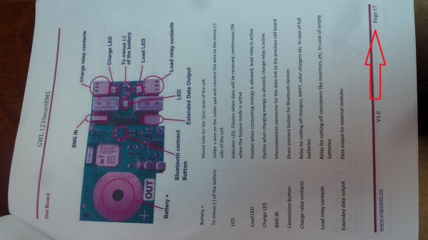

Ja det är utmärkt om modulen har egna reläer men varför skriver dom på sidan 17 att man ska tillse att det finns dioder kan man undra? Därav min kommentar tidigare och muskattens kommentar om att han lött in dioder!!!.mlaajanen.... Om du nu gick och la dig så verkar det som att du nog sovit dåligt.... för i manualen på sid 17 står ju inget om det du skriver om..:swoon: se bifogad sid 17
Fö lite konstigt om dom har reläer för hur ska tex underspänningsreläet bryta, det måste vara ett monostabilt relä(som bara kräver en puls) för hur ska den annars kunna öppna i syfte att bryta vid för låg spänning eller det omvända, ska man ha ett relä som drar ström hela tiden?Här får du som vi alla andra ha tillit till att tillverkaren har gjort rätt....

Nu har jag inte den tryckta manualen såklart det borde du förstå eller har du inte sovit:D
I usermanualen som jag hittade på nätet så är det sidan 17.
Din senare kommentar förstod jag inte riktigt, men det jag menade var att ev reläer som skall stänga av förbrukare vid låg spänning rimligen bör vara bistabila inte vanliga reläer.
Vid laddning kan man använda vilka reläer som helst såklart.
