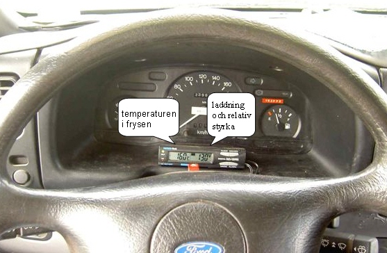

Jag kanske är helt ute och cyklar men det borde kunna gå att stänga av kompressorkylskåpet med ON/OFF knappen (strömställaren) under färd tills batterierna är laddade (det ser man på Voltmetern). Man öppnar ändå inte kylskåpsdörren när man kör och därmed ingen större kyl-förlust. Hoppas bara att isoleringen är OK och håller kylan ett tag...
