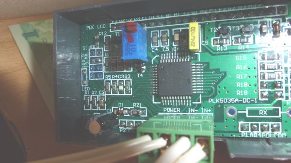

Hej .!
Jag har kopplat in en ampemeter..... tyvärr blev kabeldragningen från shunten lite lång ca 7 meter kabel... nu är det så att mätaren inte visar rätt pg.a detta.... så nu undrar jag om någon vänlig person med lite kännedom kan berätta för mig om jag kan "trimma" mätaren med den lilla skruven som syns på en av bilderna....skruven syns som en lite röd fläck på bilden
Tacksam för ett svar...
Varma hälsningar
Peter & Wovi

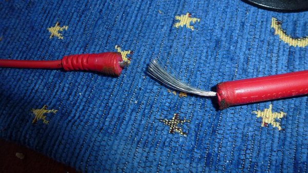

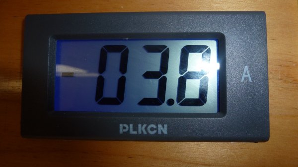

Jag har legat lite lågt med Amp-mätaren och elen och funderat på alla tipps och min verklighet..... I dag fick jag svaret när jag skulle koppla in LED-ljus.... mätaren visade ibland siffror men aldrig samma och ibland stod alla digitala siffror på 00,00 ..:confused: trotts att jag viste att där var el i sladden... nu började jag misstänka instumentet.... Efter lite bockande på mätsladdarna hittade jag ett avbrott i ena mätsladden.... Det är ett biltema instrument.....
