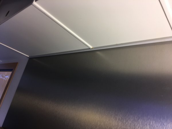

Jag skulle tejpat runt om och använt sikaflex, när man sedan monterat och tryckt ner det hela så att sikaflexen kommit ut är det bara att dra loss tejpen innan det härdat.
Rent och snyggt och sitter ordentligt fast.

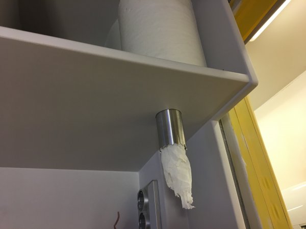

Sv: Ambulansen!

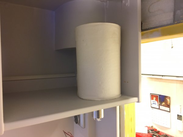

Rivröret kom med posten.
Blir bra placering då man når torkpappret både från pentryt, utifrån o när man brukar Portapottin.
Och sopnedkastet alldeles nedanför.
Någon form av hållare som håller rullen på plats när bilen är på färd skall till sen.

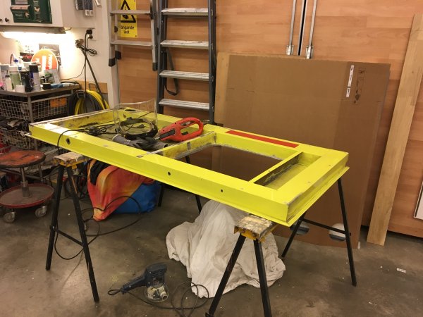

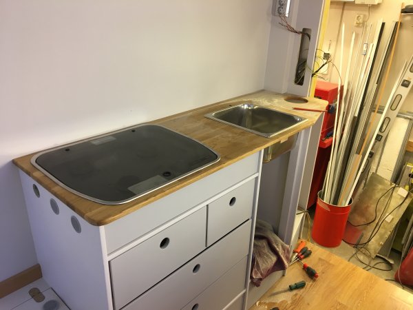

Sv: Ambulansen!

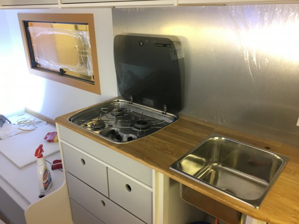

Nu kan man snart koka kaffe :)
Alltid extra tillfredsställande att montera dit saker som syns.

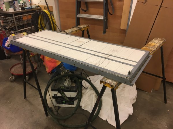

Parallellt med inredningen har vi letat fram luckor o dörrar till bilen.
En del slipa å måla på dessa innan de skall monteras. Detta är en av lastluckorna som jag gjorde det mesta på för så där 16 år sen. Eller om det var 17? tiden går fort :wink:

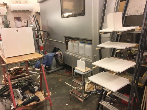

Sv: Ambulansen!
Några timmars jobb i kväll.
Hyllplan till skåpen under vasken och Toa tronen färdiga för färg.
Har växt fram en plan att Ambulansen skall vara ute på vägen till v:a 31.
Kämpa, kämpa....

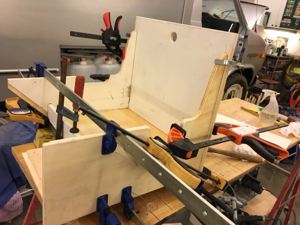

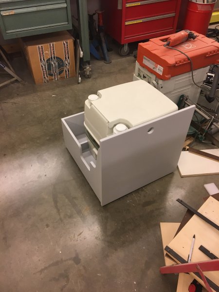

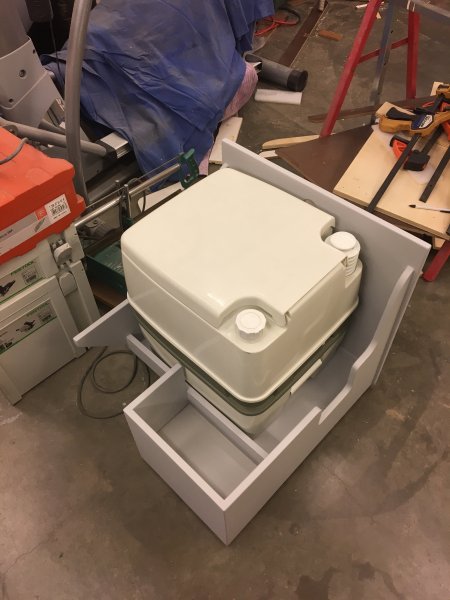

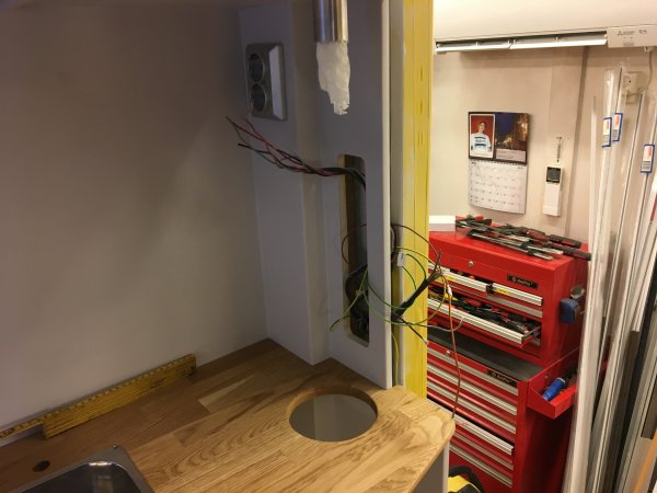

Sv: Ambulansen!

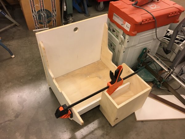

Lådan för portapottin klar. Och även de hyllplan m.m. till skåpen under vasken som jag fixat med.
Börjat med elen igen. Tar ett tag att komma in i det jag jobbade med för ett halvår sen.
Kopplat färdigt Ebensprakaren och provkört den med sitt reglage och temperatur givare. Funkar klockrent.
Och värmespridningen via kanaler under kök o soffa verkar också vettigt. Men jag får nog vänta med slutgiltigt resultat tills bilen står ute i kylan o inte inne i ett varmt garage som nu.

Sv: Ambulansen!
Funderade lite på din pappershållare, fick ju problem själv när jag tömde min kassett i golvbrunnen det blev ett ordentligt stopp ville helst inte använda toaletten. Tvättmaskinen är ju kopplad till golvbrunnen utan problem.
Problemet verkade vara Lambi toalett papper som medföljde bilen när jag köpte den. Har sedan använt annat papper utan problem.
Det pappret som man köper till hållare brukare vara våtstarkt och löser inte upp sej och kan vara svårt att få ur din portapotti, det blir en stor klump.
Bara ett skit tips.

Sv: Ambulansen!
Alldeles rätt Bengt. Inget våtstarkt papper i portapottin.
Vi planerar bara att använda den för att göra nummer ett på nattetid och liknande. O då kan man med fördel kasta pappret i sopan o slippa ha ner det i toatanken.
I de fall man blir riktigt risig o kistan o inte kan invänta alternativ mugg skall det finnas lite riktigt mjukt papper som funkar att kasta i toan.
