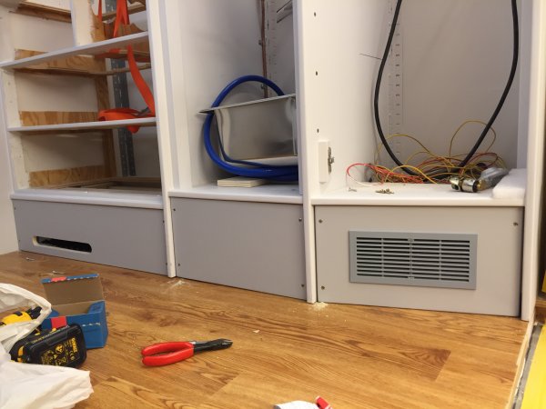

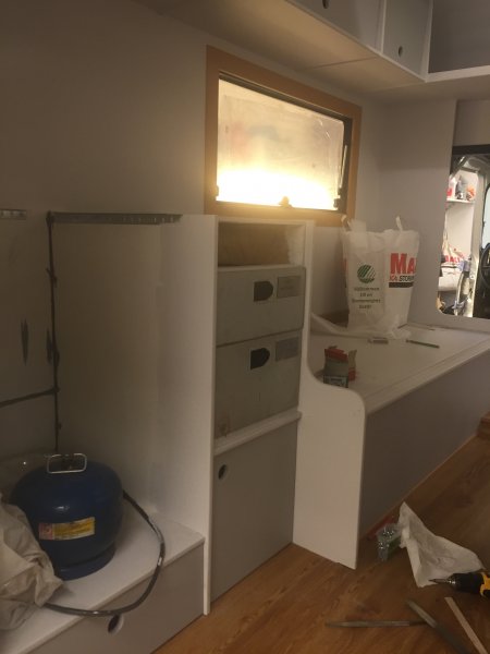

Alltid kul att få skruva dit saker.
Gallret till höger dubblerar i funktion som friskluftsintag från utsidan. Men även som intag till Eberspächer värmaren när den är igång. Den sitter "mitt i" friskluftskanalen och kommer att suga i sig en blandning av frisk luft utifrån och recirkulera innerluften. Hur mkt som tas utifrån resp. inifrån bestäms av hur mkt luft som släpps ut främst genom takventilen men även om tex takluckan är på glänt. Hoppas det kommer fungera som tänkt :wideeyed:
Att allt tar så mkt mer tid numera beror nog på flera faktorer. Noggrannare kanske. Men även sånt som erfarenheten att om man inte gör det färdigt på en gång blir det aldrig färdigt. Bättre ekonomi ger möjligheter. Mindre ork rent fysiskt. Såna här forum och fejsbook som tar en massa tid till o med i garaget!

Ett spjäll i insuget till värmaren skulle ju kunna styra andelen inneluft /uteluft.
Ungefär som insuget på en gammal volvo fast där var det termostatstyrt.
Ja du vet ju vad jag menar och har väl funderat det får väl bli uppdateringen ambulansen 1.1.

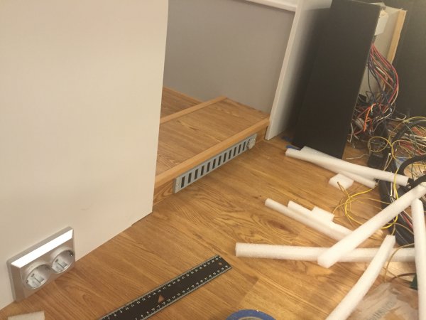

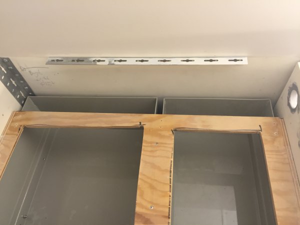

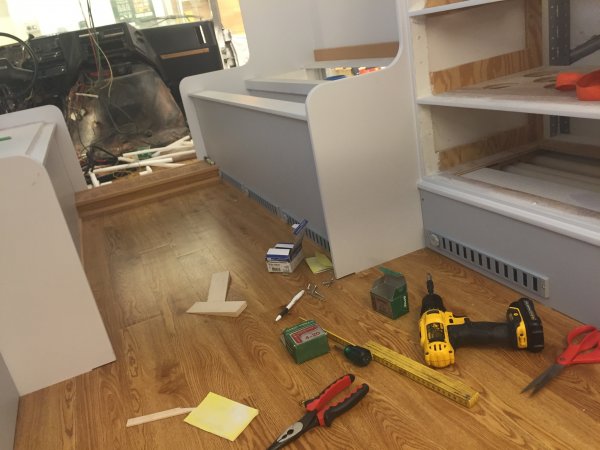

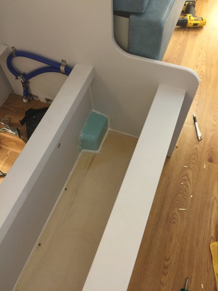

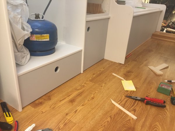

Provmonterar lådor.
Visade sig att det går att koppla isär de nya skenorna så det går att ta loss lådan utan att skruva. Blir bra mkt enklare att montera både dem o bänkskivan då.
Också går det i framtiden att komma åt o göra rent bakom/under lådorna.

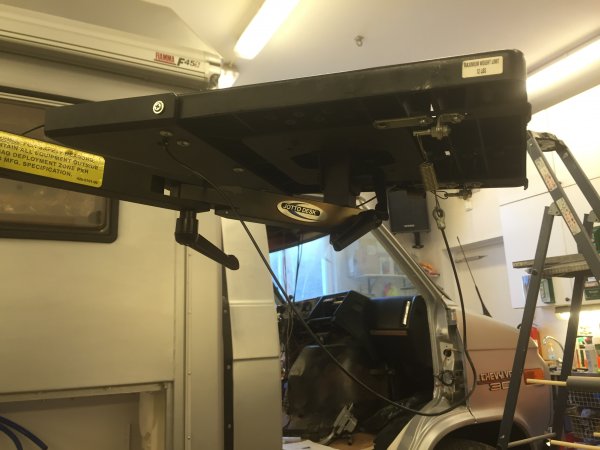

Ropade in ett databord för transportbilar. Och om man kollar tillverkarens hemsida även polisbilar i USA.
Tänkte att det kanske kan användas som bordsstativ i Ambulansen om jag ersätter den översta biten med en lagom stor bordskiva.
Skall inte ha större skiva än att den går att stuva undan i garderoben.

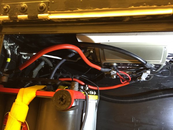

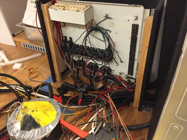

Idag blev det eljobb. Hade inte tänkt ctec från början men det ena gav det andra. Dock är de stora och svårplacerade med sina temperatursensorer.
Å andra sidan tror jag att jag kommer ha nytta av sensorerna då mina batterier sitter kallt i en låda under bilen.
Ja kan kanske även blir varmt där när man kör? avgasrör strax bredvid o katten strax framför och så alla motorns kylluft som pressas ner under bilen.
Ja hur som så kanske vettigt med tempkontrollerad laddning.

Batterier gillar inte höga temperaturer hög laddningström förkortar livslängden i det läget.
