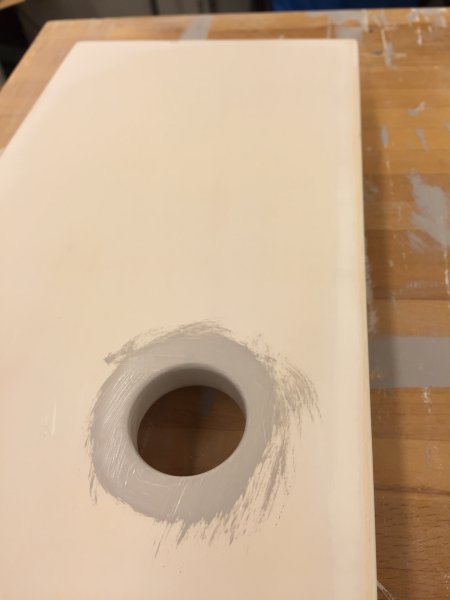

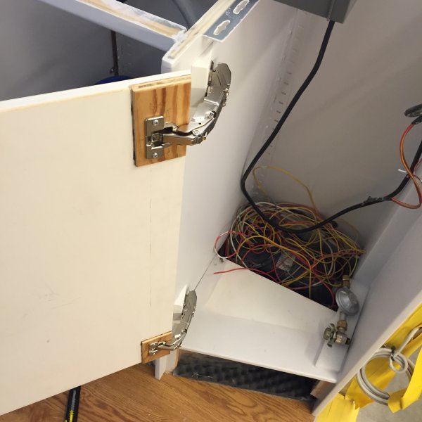

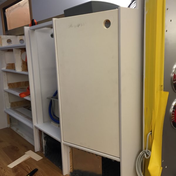

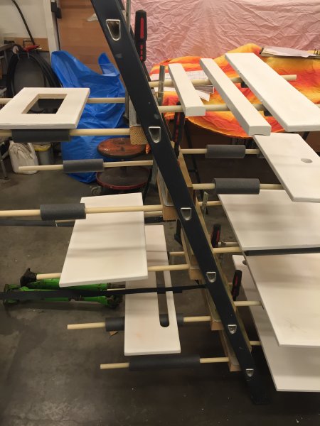

Nästa omgång luckor påbörjade. Allt blev inte exakt som första ritningen så viss justering behövs. Karossen inte heller fullt så exakt rätvinklig som man kanske kan tro. Alltså lite justeringar även för det.
Visserligen ingen bordcirkelsåg men styrskenan är ett fantastiskt hjälpmedel.

När det gäller luckorna, liksom övrig inredning, så rundar jag av med en 5mm radie fräs. Grundar o spacklar samt lackar alltihopa.
Gillar runda mjuka kanter. Materialet i hela inredningen är poppelplywood 15mm. Samt 3mm på väggar o tak.
