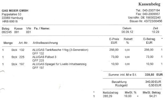

Någon som vet om det finns försäljare för Alugastankflaska i norra Tyskland eller Danmark och vad är priset?

Vi beställte 2 Alugas tank från Karin Nöfer juli 2012:
Tankflasche Alugas 11 kg. NEU 2er Füllset 3+Flaschenhalter (236) 778,00 EUR 778,00 EUR
Versandkosten (PayPal, Post DHL) 26.00 EUR
Enthaltene MwSt 128.37 EUR
Rechnungs-Summe 804,00 EUR
Beställning lördag, skickades SÖNDAG!!, kom med posten tisdag.
Allt var med, bara att montera ihop, och sen till Jönköping för påfyllning.
