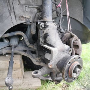

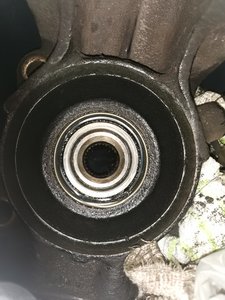

Nu har jag rengjort så jag kan se mera. Är det från det här hållet jag börjar med att trycka ut navet, och hur mycket är det det som ska tryckas ur direkt? Ska man pressa bara navet o sen lager eller ska man trycka ut allt i ett svep? (eller ska något tryckas åt det här hållet)
Jag har bara bild på andra sidan från innan jag fick bort klumpen från husbilen men då såg det ut såhär iaf:
Alltså navet sitter kvar på/i klumpen men ingen drivaxel eller annat bråte i vägen :)
Precis . Du måste pressa detta tillbaks. Utifrån och in. Och som ovanstående skriver börja med navet
Tacksam för fler bilder under arbetets gång, är inte riktigt med hur denna konstruktion är uppbyggd, bytt många lager i mina dar men .......
Man kan väl säga att det ser ut som på en "gammal hederlig" bakhjulsdriven bil, med den skillnaden att ändan på drivaxeln har tagit hjulspindelns plats? :)
Det är detalj nr:5 (distansen) jag inte känner igen, misstänker att den går emot inre lagerbanorna som ett stopp pga ett tyngre fordon, eller har jag fel ?
Det är med den lagerspelet justeras, den fanns i olika längder med någon tiondels skillnad, går tyvärr inte att få tag på längre, så var rädd om den! :)
