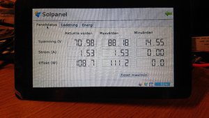

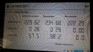

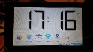

Kul att se att det finns fler som bygger "husbilsdatorer"! :) Håller också på med ett RPi-projekt där jag baserar mycket av sensormätningar via Modbus. Kommer att ha eneriövervakning/loggning, larm, GPS positionering/loggning, WiFi router över LTE osv. Bara fantasin som sätter gränser.
Visa bilaga 189622Visa bilaga 189623Visa bilaga 189624Visa bilaga 189625
Mycket imponerande! Nu vet man ju var ribban ligger...
Håll oss underrättade!

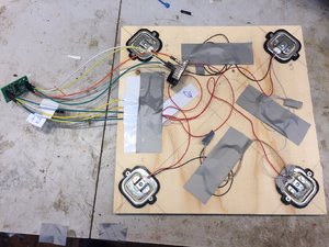

For flaskene så bør en ha 4 veie celler for en vekt på opp til 20 kg for hver flaske. Det er vanskelig å balansere flaskene på kun 2 celler og det å benytte 3 celler pr flaske krever mer av elektronikken og programmeringen da bibliotekene hovedsaklig er for celler i par. Men bygger en for begge flaskene så kan en klare seg med 6 celler.
JonasS
1.815
Växjö
9235

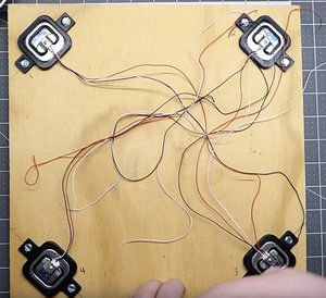

Tänkt att testa med 4 viktavkännare ungefär som på bilden. Har man 2 gasoltuber kan man ju göra en större platta för båda tuberna men måste testa först hur det fungerar.

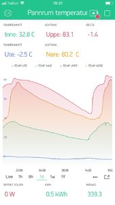

Spännade projekt ni driver, tröskeln är lite för hög för mig, fantastiskt vore om den slutliga lösningen kunde skicka värden till en databas eller som mail med en valbar regelbundenhet.
Den intelligenta husbilen är nära tack vare er :)
JonasS
1.815
Växjö
9235

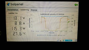

Finns appar och annat för det också men då måste man ha en router med internetuppkoppling i bilen så allt går att ordna.
Så här ser det ut i min telefon vad gäller min ackumulatortank vid vedeldning.

Har ikväll fått igång och testat vågen för gasolflaskan. Efter en hel del kalibrerande så kan jag säga att den är tillräckligt noggrann för sitt ändamål. Gissar att den skulle visa gasolinnehållet med mer än 50g noggrannhet. Måste nu göra en plattan mindre än 20mm tjock för att få plats i gasolskåpet. Prototypen ser ni här:

Kanske går det att använda 1 kraftgivare för varje tub. Tubarna är fixerade på samma plats med en rem. En led mellan givare o tub. All vikt på tuben går via givaren. Sedan kan man läsa av båda tubarna.

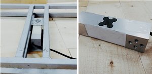

Funderar på en liknande lösning till mina gasoltuber i husbilen men då med en metallram till en centrerad lastcellen med maxvikt anpassad till gasoltuberna.
Jag har tidigare byggt en våg till bikupor av fyrkantrör. Lastcellen är fastskruvad mellan ramarna. Lastcellen är dimensionerad för vikter upp till 100kg. En bikupa står på ramen och elektroniken skickar vikt, temp och luftfuktighet via mitt wifi till Blynk.
19.557
Problemet med en celle er om det finnes kontaktpunkt som avlaster denne. 3 eller 4 og legge sammen vekten målt med hver av disse er bedre. For større vekter er det ofte 2 par celler i vekten. Selv ville jeg tatt utfordringen ved å benytte 3 celler for hver tub, ville gi rett vekt hele tiden.
Bruker en kun en celle så trenger en å få en perfekt balanse, men for en tub kan en utnytte spennbåndet som styring slik at det er kun cellen som støtter på undersiden.
Daniel K
837
Luleå
8801
Den övre ramen tar upp eventuella obalanser så all kraft går ner i lastcellen. Kupvågen har stoppskruvar som begränsning mekanisk påverkan från alltför hårda vindar vilket då tillfälligt ger felaktiga mätvärden.
Tänker mig en liknande lösning i husbilen men kanske smartast med fyra lastceller då det inte kräver lika robust ram samt bygger inte lika mycket på höjden.
