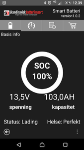

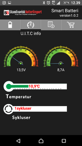

Bytte 80Ah GEL med Skannbatt 100 Ah LiFePO4 litium m/Bluetooth. Gjort inget. Bara rent batteribyte. När man kör, laddas batteriet på 13,6V og med från 8 til15 Ampere. Fort går det innan batteriet är på 100%.Med kompressor kyl/frys, användas elen ständigt. Har även 150 W solcell. Detta fungerar på min plåtis, så många "konstigheter" utöver at bara byta batteri, ser inte jag kan vara nödvändigt. Fungerar toppen. En helt "ny vardag" i husbilsammanhang!!
Vi har EZA130 A LiFePO4..när jag har morton i gågn så laddar den 48-50A och står jag på stolpe så laddas den 18A med bodels laddare och med 190A solpanel ca 10-12A när det är soligt.
Så ser mätningen ut när man kör.o kyl/frys drar El.
