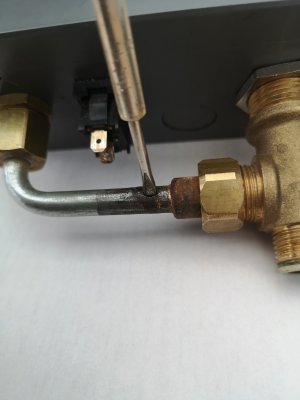

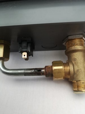

Jag har tidigare skrivit om uteduschen, att den har bla ett rör av järn :eek: som sätter igen vattenflödet med tiden...se bild

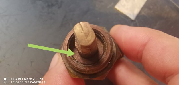

Det är svårt att se på ventilen den borde ha en typ av kranventil där man skruvar och den kan man nog skruva ut.
Det är den sidan som nippeln sitter på så ta en bild om du kan på den sidan.

Om du menar med kärva... Att det bara kommer lite vatten..?... Då är det troligaste att järnröret har rostat och börja täppa igen flödet.... Mitt järnrör började läcka en dag, så jag silverlöddade hålet (se tidigare bild) , men det tar ju inte bort järnet som fortsätter att rosta..

Ja det var den sidan som var intressant.
Ja det ser ut som att det inte går att tu ut käglan ur den och smörja.
Normalt kam man byta dessa på en blandare se bild men den du har är nog dit pressad som det ser ut.
Så du får nog köpa en ny enhet kollade på tillverkaren av den men hitta ingen så dan ventil

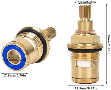

Denna kanske skulle fungera:
Tusen tack Håkan...
Det är exakt samma ventil, även märket.

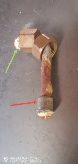

Ventilen är nog bra så länge rost inte sätter sig i den, och rosten kommer ju från detta rör... Se bild.
Bustningen vid grön pil känner jag igen och går säkert att skaffa här i Grekland, men den vid den röde pilen känner jag inte igen... Kanske någon här vet vilken bustning det är..?
Tänkte ta kontakt med en lokal vvs firma här nere och se om de kan göra ett nytt vinklad rör, med nya bussningar...
Pratade med en murare som lagade betong som spruckit pga rostig armering... Han sa bla... Att rost kan trycka med en kraft på upp till 4 ton (eller var det 3 ton?)
Inte konstigt att rosten då kan vandra bakåt :eek:

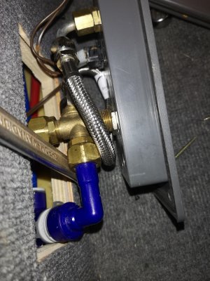

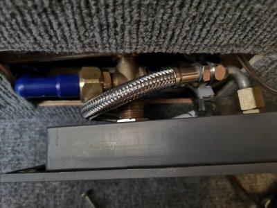

Jag har också haft problem med röret i min utedusch. IMG_20220908_174749.jpg
Skickade ett mejl till Reich och undrade om röret finns som reservdel. I väntan på svar blev jag tvungen att hitta på en lösning själv.
Eftersom det är gott om plats bakom blandaren fick det bli ett flexibelt rör.
Efter ca en månad fick jag svar från Reich där de meddelande att röret finns som reservdel.
Mvh Klas Nilsson

Jag har också haft problem med röret i min utedusch. Visa bilaga 225887
Visa bilaga 225888
Visa bilaga 225889
Visa bilaga 225890
Mvh Klas Nilsson
Okey.... Smart lösning du har gjort :spinny:
Men att köpa ett nytt rör ser jag ingen mening med.... Om det inte är i 100% koppar/mässing... Vet du något om detta?
Enligt din bild så är skadan på mitt rör exakt på samma ställe..... :eek:

Den blandningsventilen går att plocka isär.
Min läckte i somras och allt som är rörligt och sitter ihop brukar normalt gå att få isär :)
Skruva in käglan helt och titta ner i "röret" som bildas.
I det sitter en låsring (ser ut som en nyckelring).
Den går att pilla ur med två små mejslar.
Sedan gängar du bara ur spindeln.
På spindeln sitter det en liten o-ring.

Okey.... Men hur gör jag nu, käglan går ju inte att rubba.... Som jag skrev tidigare... ;)
Är käglan in eller ut skruvad?
Är den helt eller delvis inne kan du se den lilla låsringen i.
Om kranen inte går att rubba kan du spraya i 5-56 i röranslutningarna.
När den stått några dagar knackar du på käglan med en hammare.
Då brukar det släppa.
