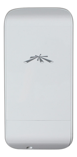

Så för tillfället delar jag från surfplattan istället, men ska skaffa en router istället - en sådan som kan dela ut även campingarnas Wifi till mina prylar, för att spara på surfmängden (utrikes, i Sverige har vi fri surf).
Så här har vi gjort (utifrån och in):
  • Ubiquiti Nanostation Loco M2 2,4GHz som mottagare av wifi (kallas för station)
  • Kabel in till husbilen
  • POE (en pryl som ger ström till Nanostation)
  • Nätverkskabel till dator (eller såsom vi valt, en router)
  • Router efter eget val
    Kostnad 1000-1500.-
Att välja Nanostation på 2,4 GHz gör att den kan ansluta även till äldre nätverk. Har även bättre räckvidd men sämre hastighet än 5 GHz, i vilket fall så räcker det bra för oss.
Nanostationen är en riktantenn, vissa föredrar en rundstrålande antenn men dom har lite sämre prestanda
