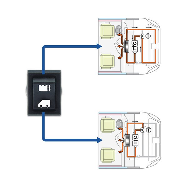

Någon som har koll på hur man använder Webastos omkopplare (vippbrytare)?
Vi har en Webasto dieselvärmare i vår Dethleffs.
Den har en omkopplare för uppvärmning av endast bodel eller både bodel och motor.
Tyvärr så säger instruktionerna tvärt om i Dethleffs instruktionsbok mot Webastos hemsida.
Är det någon som vet vilket läge som är rätt för att värma både motor och bodel?

Når man velger symbol med motor på så går varmeren i en halv time, men når man velger symbol for bodel så går varmeren så lenge man vil og coupe vifte starter også uten at man behøver å slå på tenningen på bilen. I begge tilfellene så er det jo kjølevannet som varmes så motoren blir varm uansett.
Sånn er det i hvertfall på min Hymer Norwayline.
Håper dette var noe av det du lurte på.

Tack, vilken bra bild, har du så bra beskrivning! Du har troligen inte en Dethleffs :wink:.

Jo då jag har en Dethleffs, men ingen knapp (ännu).
Dock är bilden från webastos hemsida.
Undrar om du har denna ventil. Du får kolla under huven.
Finns andra kopplingar med bara cirkulationspump till motorn.

Slik koplet jeg Webastoen på bobilen min for 10 år siden, men jeg måtte stenge sirkulasjonen til motoren manuelt med en ventil jeg satt inn.
Tydlig at det er en feil i oversettelsen til Dethleffs. Når bryteren står i motorstillingen virker Webastoen som en parkeringsvarmer og alt vannet i motoren varmes opp og viften på defrosteren starter når det er oppnådd en viss tempratur og Webastoen går kun i den forprogramerte tiden. Kjølevansmegden som varmes opp nå er ca. 15l tenker jeg.
Når bryteren står i bodelstilling varmes kun vannet som er i varmekretsen til motoren, ca 6l tenker jeg. Kupeviften starter med en gang og man må tydligvis starte sirkulasjonspumpen i Aldesystemet og sette inn tempraturen. Nå varmer Webastoen opp motorens varmesystem og hele Aldesystemet vis varmeveksleren. Webastoen reguleres av termostaten på kjølesystemet og går så lenge Webatoen er på-
På denne måten kan man somsagt varme hele bodelen uten og benytte gass en benytter kun diesel. Man bør ha god batterikapasitet og nok diesel på tanken om denne stillingen skal brukes lenge.
