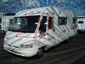

Hej Klockgunnar 29, Staffan & Jeantte, Arne gs och alla övriga intresserade!
Lägger in en bild på klockgunnars Pilote Galaxy 44 med illustrationer på vilka mått Matti Huhtalo behöver för att kunna tillverka täcken till en helintegrerad husbil.
Han tipsar om att klistra maskeringstejp på bilen enligt min figur på bilden samt markera kryssen på tejpen med exempelvis en tuschpenna. Därefter är det lätt att mäta avstånden mellan kryssen och bifoga dessa mått med beställningen.
Mattis svensktalande hustru Eija nås på mobilnummer 076-828 2499 efter kl.18 eller via Mattis epostadress, matti@mhuhtalo.fi
Matti som dock själv inte talar svenska nås på telefon 00358 16-482 171 eller mobil 00358 400-392 647
Hoppas jag med detta kunna räta ut diverse frågetecken!
Önskar alla HBK:are en trevlig helg!
kjellm
