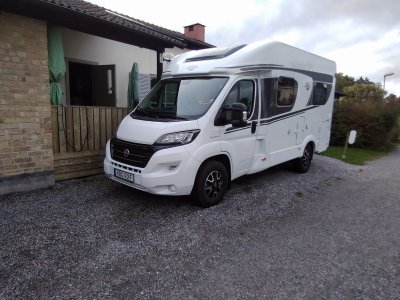

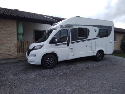

Hej !
Vi hade vår nya husbil vinterförvarad inomhus förra året .
Nu tänker vi prova att ha den utanför på vår parkering intill altanen på vårt radhus .
Vi har endast köpt skydd till hjulen som står utåt mot ev. solen , vi tänker inte täcka över bilen .
Vad jag undrar över är , om man ska höja upp bakändan så regn och smält snö rinner av lättare .
När det gäller temperaturen i bilen , vad är bäst ? Ska den stå på el hela tiden hur många grader är att rekommendera?
Vi har tänkt att åka så lge det inte är vinterväglag eftersom vi inte har tänkt att byta till vinterdäck , vi bor söder om Stockholm i Södertälje.
Sista frågan jag tänker på , vad är bäst att göra med värmen om man inte åker något alls ungefär 1-3 månader när det är som kallast ( om det blir någon vinter , ibland har vi haft 2-3 veckor minusgrader) ska man ha lite värme typ hur många grader för att slippa blåsa ur Truman 6 och vattenledningar ?
Tackar för tips jag kan få .

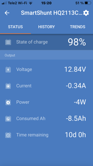

Vi har förvarat våra husbilar på tomten i carport hela vintern ingen värme på men däremot underhållsladdar vi batterierna, vi kör inte på vintern så den står i ca 6 månader.
Den vi har nu så är det bökigt att plocka bort minuspolen för den sitter under passagerarsätet, så jag stänger av allt på panelen, men då ska man vara medveten om att den drar ca 0,34A (se bild) trots att allt är avstängt. Jag använder en timer som slår på strömmen var tredje dag och laddar upp batterierna.
Det har fungerat bra för oss.
