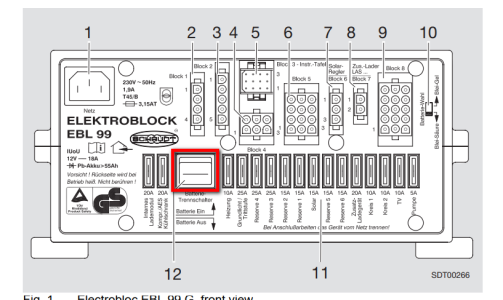

Planerar för ny vinterförvaring i år (kan tyvärr inte nyttja den synnerligen välordnade förvaring jag haft hittills längre) där det är högst osäker om jag kommer kunna komma åt bilen för att underhållsladda under vintern.
Alltså lite orolig att något ska ligga o dra ur batteriet under vintern.
Motorbatteriet är enkelt att komma åt för att lyfta av en pol för att undvika att det drar ur men värre med bobatteriet under passagerarstolen.
Hittade denna kontakt på EBL:en. Kommer den bryta alla förbrukare på bobatteriet om jag slår av den?
Tack på förhand!
Visa bilaga 230000
Tack på förhand!
Ja, men det kan finnas eftermonterade förbrukare utanför elblockets system, typ direkt på bobatteriet, säkrast är att lyfta av en pol på bobatteriet.

Tack för svar. Men det är det där med att lyfta av stoljäveln för att komma åt....
På vår förra bil satt bodelsbatteriet under passagerarstolen. Det satt 2 st säkringar bredvid, en kraftig och en klen.
Jag tog bort båda två och då var batteriet helt bortkopplat. Det fanns inget annat direktkopplat på batteriet ska tilläggas...
