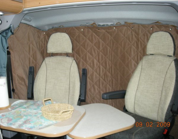

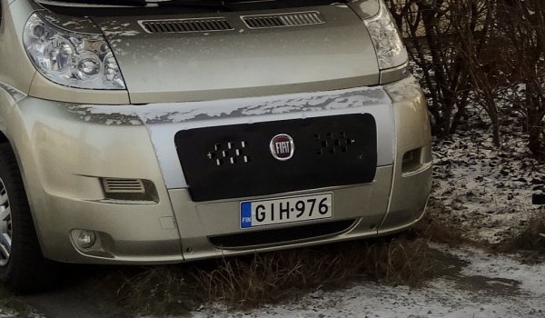

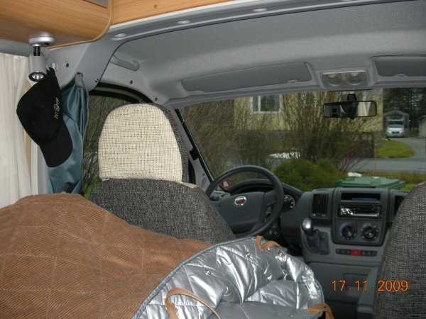

Har ingen vinterbil men vi övernattar hellre i bilen när vi är ute o träffar goda bekanta året om o ibland kan det vara ganska kallt men ända som behövs är lite gas.
Den täcker alla kalla platser
[/ATTACH][TACH]
Med termotäcke helt dragfritt vid förarplatsen.
Tar cirka 1 min att sätta upp den, bak bara att dra o behöver inte gå ut.
Har aldrig frusit på våra resor fast det varit kallt.
63AT910[/ATTACH]

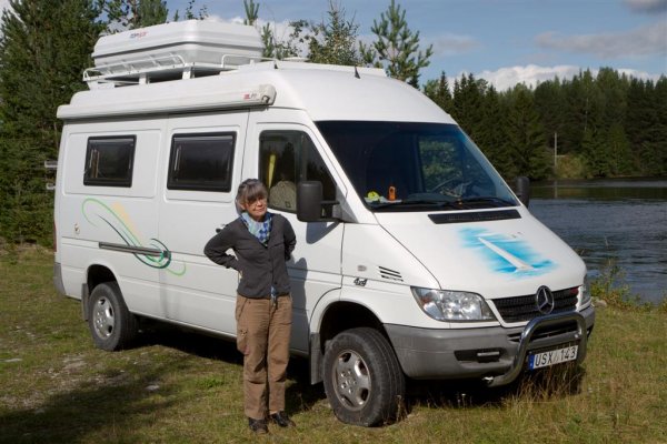

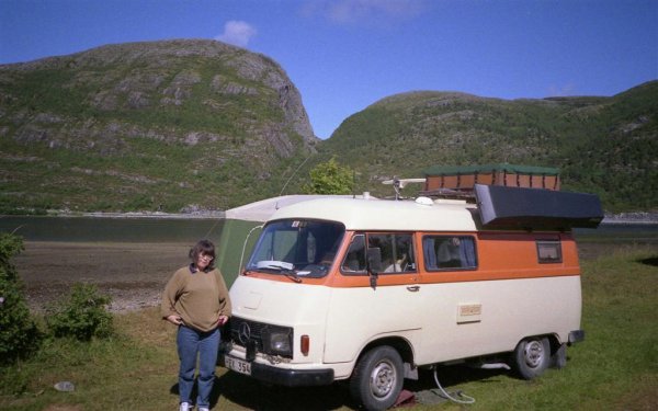

Hoppas att trådskaparen överser med ett liten avvikelse från huvudtemat, nu när vi kommit in på diskussion om storlekens betydelse.
Här bilder på de plåtisar jag ägt.
Den mindre av bilarna ett hembygge från -79 på MB 206. Båda bilarna med isolerad mellanvägg och dito dörr mellan förarhus och bodel. Hustrun med på båda bilderna som storleksreferens (och hon har inte krymt mer än marginellt på dessa decennier). I den mindre bilen endast sitthöjd och inget toalettrum. Boende fungerade i 30 minusgrader med enbart punktvärmare på ca 3 kW (inbyggd i fronten på ett torkskåp/garderob), kompletterad med en fläktkamin med värme från kylarvattnet under färd. Vid nummerskylten i fronten ser man var jag med snabbkopplingar kunde ansluta en motorgasolvärmare för att kunna starta bilen i sträng kyla. Många fiskeresor med denna bil i riktigt sträng kyla!
Den större bilen, en Mb 316 med inkopplingsbar 4WD, lågväxlar och diffspärrar, med full ståhöjd och toalettrum och i den dieselcentralvärme (på max 6 kW). Ingen större skillnad i värmekomfort mellan bilarna men jag upplevde faktiskt värmekomforten i sträng kyla som något bättre i den lilla bilen, men det kan iofs bero på att jag har nu blivit äldre och gnälligare. Den större bilen (byggd -04) har jag kvar och funderar på att behålla den som komplement till min nya Weinsberg LEV. Inga större kostnader när man ställer av och den är väldigt smidig i vinterföre, idealisk för kortare fiskeresor (och perfekt för sjösättning av båt, med drag för 2.8 ton)
