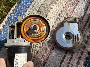

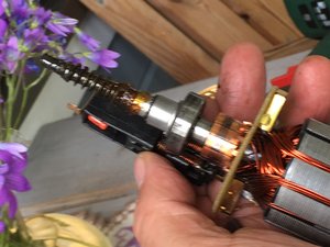

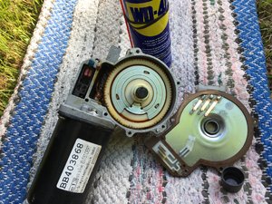

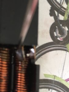

7F9FAE4A-F713-44FE-97DB-EFC071B42075.jpeg C99B57B0-1A85-4EE5-8B8C-B2902F0D9EEE.jpeg 94E59C42-A974-4352-B952-17D7B6C81C18.jpeg EAEF80BB-F042-45F9-966C-DED664DBB32F.jpeg Det här hjälpte mig och om din bil är lika våran Hymer Eriba ...Om du följer kabeln från torkar motorn så finns det två skarvar innan du kommer till svart styrbox som omvandlar fiats torkar funktioner till hymers egen torkarfunktion..dra isär skarvkontakten och kontakten från styrboxen och spraya den med kontakt spray ...nästa fel va att det hade släppt en lödning innan kolen/ borste till motorn ... jag lödde ihop den + att jag gjorde rent kontakt ytorna enl.bild. men fortvarande om jag inte har använt torkarna på länge så om jag sätter på intervall läget direkt så stannar torkarna mitt på vindrutan men kör jag kontiunelig läge först ett tag så börjar även intervallen fungera.Bilden som visar var lödningen hade släppt är suddig.
Jag smörde även alla leder/axlar till torkararmana trots att dom gick lätt..
