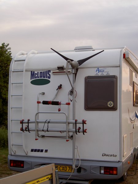

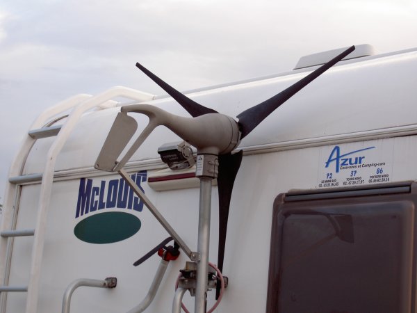

routland väger j u rätt mkt 10 kg har för mig ger dessutom mindre ström, kanske låter den lite mindre däremot plus något lägre pris men regulator får man ju köpa själv, själv skulle jag nog reka air brezzen fast man har ju lätt för att reka det man själv kört, på midsummer energy verkar ju iallfall priserna vara bra.

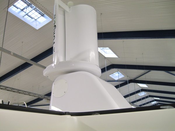

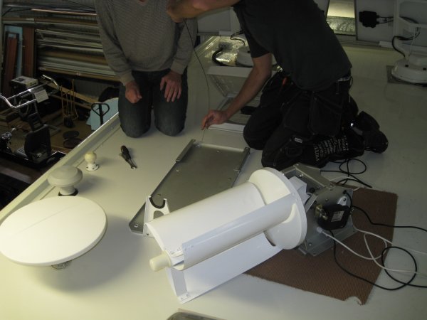

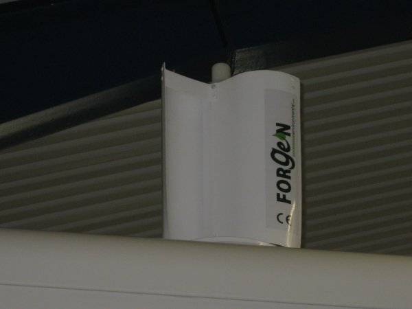

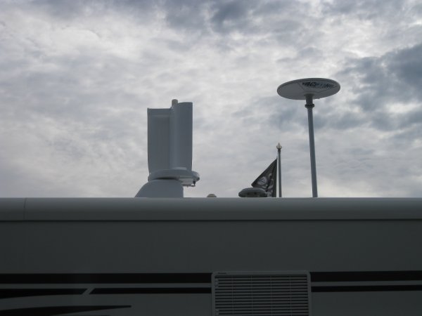

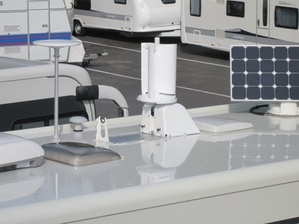

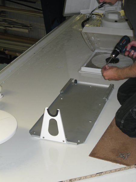

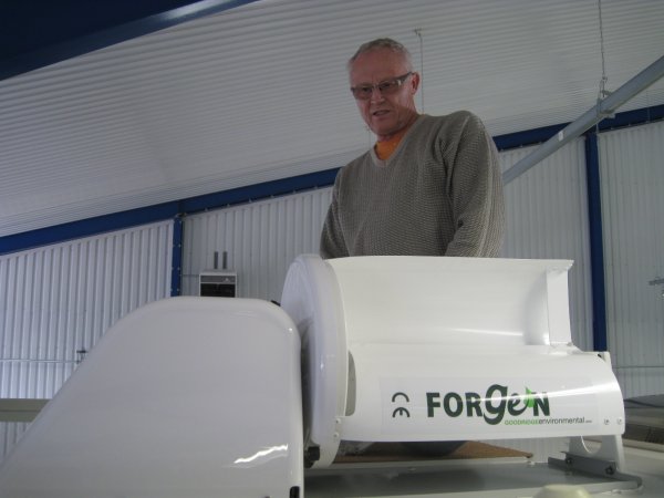

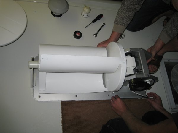

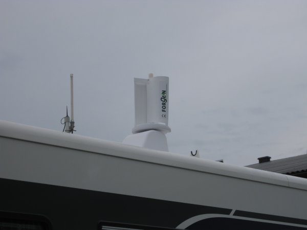

Vindgeneratorn monterad
Hej alla HBK:are!
ÄÄÄNTLIGEN!!!! Nu har vi fått vår vindgenerator monterad. Den skall ge ca. 60 amp. per dygn, vid en vind på 6m/sek. Ljudlös eftersom det är en turbin och helt vibrationsfri.
Denna vindgenerator har utvecklats av KUMANI (FREEWIND) och Berghems mekaniska.
I och med denna vindgenerator hoppas vi att kunna minimera användandet av vårt elverk, som både väsnas och luktar. Eftersom vi fricampar till största delen så känns det här som en extremt bra investering. Vindgeneratorn monterades igår eftermiddag och tro det eller ej, men det är nog första gången iår som det är helt vindstilla ute!! Vi kommer att skriva och berätta mera hur den fungerar när vinden kommer igång igen. Är ni intresserade av tekniska frågor kontakta FREEWINDHB.blogspot.com Ni kommer också att kunna se den i verkligheten på Husbilsmässan där vi står utanför A-hallen.
