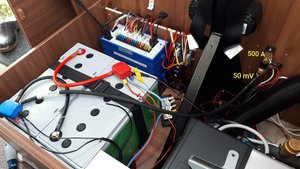

På ena anslutn står det:
- "50mV BATTERY ONLY"
och på den andra:
- "500A Load AND CHARGER"
Allt minus från sep plint är anslutet till "500A" (den översta) och sen ligger det en 35mm2 brygga därifrån över till "50mV", sen går det inget mer vidare från den sistnämnda.

Den shunten är inte inkopplad över huvud taget. Det kan aldrig gå någon ström genom den och alltså kommer den alltid att visa noll. Man kan fundera vad den som har gjort kopplingen egentligen har tänkt?
Se till att få det som det står i inkopplingsanvisningen. Kom också ihåg att minusanslutningen till chassiet skall gå från den sidan där alla förbrukares minus är samlade, inte från batteriets minus.

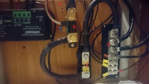

Som inspiration en bild på min installation.
"A" är kabeln som går till bodelsbatteriernas minussida
"B" är Victrons shunt med "Battery Only" uppåt
"C" är shunten till bilens kontrollpanel. Glöm att den finns.
"D" är plinten med alla minusanslutningar, inkl. chassi-anslutningen

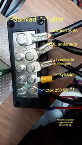

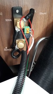

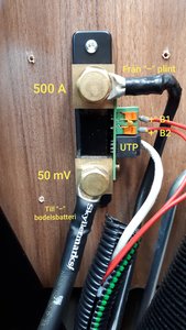

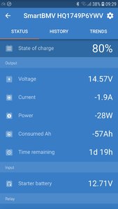

Har börjat få lite rätsida på kablarna nu. Dock ger mätaren "-" värden på: 'Current', 'Power' och 'Consumed Ah' i appen/mätaren.
Nu går en 35mm2 "-"kabel till shuntens 50mV anslutning och samtliga samlade "-"kablar till shuntens 500A sida.
Kan shuntanslutningarna vara förväxlade, dvs borde bodelsbatteriets "-"kabel gå till 500 A på shunten i stället för till 50 mV?
Bif bilder på bl a samlad "-"plint.
    278 KB · Visningar: 70

Du skall ha minusvärden när batteriet laddas ur och plus när batteriet laddas.
Det ser ut som du har skiftat B1 och B2. Skall inte B2 vara ansluten till plinten närmast kabeln till alla minusanslutningarna?
MVH
Hans
Emerson
255
Helsingborg
27764
Just nu ska jag inte ha något uttag alls, stängt i princip allt.
Solen brakar ner på 430 w solceller på taket.
B1 resp B2 spelar väl ingen roll eller?
Jag bara skrev beteckningar på bilden utan tanke på att det hade nån betydelse.
Ville ha förbrukarbatterierna som MAIN och startbatt som AUX på mätaren bara men jag måste kanske ändra dem.
Regndroppen
72
Kungsbacka
13468
Hej.
Har du synkroniserat enheten? det ska man göra när batteriet är fulladdat.
Är även nollströmskalibrering utför test detta och se vad du får för värden efter detta.
Se punkt 4.2 funktionsöverblick och del 09 och 10 i boken sidan 19 i min bok.
/Jim

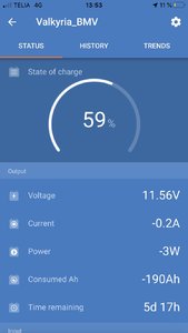

Har fått en installation av en BMV gjord, men något borde vara fel tycker jag då hela min batteri kapacitet på 190Ah är förbrukad men den visar att det återstår 59% ?

Är batteri inställning ställd på 190Ah?
/Jim
Hej,
Ja, det sitter två AGM á 95Ah och BMVn är kalibrerad och inställd på 190, och kör man som vi gjorde förra säsongen runt en del och stannar ett par nätter utan el, sitter en solpanel på 160W monterad, så verkade allt ok. Men nu vid vinteruppställning så upptäckte jag detta vid en längre tid utan laddning...!?
mvh
Magnus
Olof G
5.502
Knivsta
12581
Det kan vara så att en väldigt liten förbrukning under lång tid inte ger rätt resultat, om det skiljer bara 0.1A mellan verklig och mätt förbrukning så ger detta 70AH per månad.
Stänga av allt och nolla mätaren 0.0A i displayen,men det gäller att se till att ingen förbrukning finns.
Du bör omedelbart ladda batterierna.
Jag har upplevt samma problem på min BM2 under vintern med bara någon tiondels A in/ut.
Tack, en liten förbrukning har jag det syns på mätaren och det går att kommunicera med Alden fast all 12v är avslagen, om nu den går på bodelen..?, och är det så att det blir missvisande vid liten förbrukning så kan det väl vara så då... Har satt på laddning direkt då jag upptäckte att det var ”tomt” i batteribanken. Har ju fått allt installerat vid köp och batterierna sitter ju lite ”knöligt” till under passagerarsätet så jag har svårt att kunna följa installationen.
