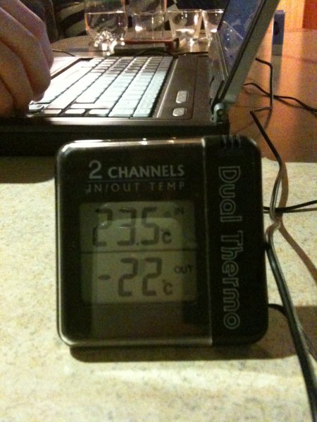

Vi hade inta problem när vi var uppe i Tandådalen när det var kallt å blåsigt men å andra sidan har vi inte så många kubik och värma upp .
Vi körde med gasol samt 800w på elpatronen och sen hade vi en liten 750w kupefläkt i fram .
Det var ytterst sällan som pannan gick på högsta steget och det hörs för då låter det ju som ett "jetplan " i bak ( vi har pannan i bak) och vi hade det varmt å gott i husbilen nästan för varmt .....
