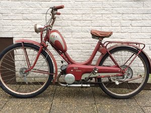

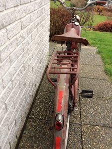

En presentation av vad det är för projekt.

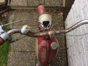

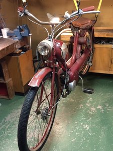

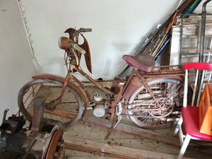

På håll ser den ju rätt fräsch ut, eller!?

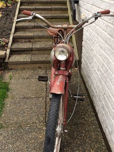

Ytrost? Lampsargen, där saknas nästan all krom.
Den sadeln! Men det är nog original.
Det mesta verkar finnas med.

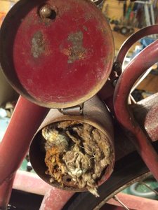

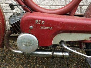

Hm, vad döljer sig bakom kåporna?

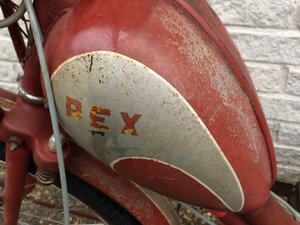

Här får jag vara varsam så inte resten av dekalen försvinner.

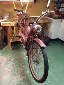

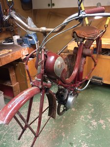

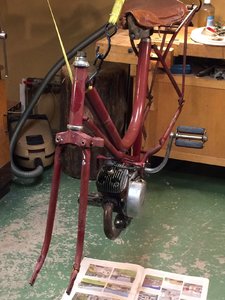

Upphängd för avklädning.
Lagom arbetshöjd.

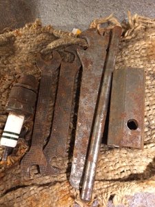

Spännande, finns originalverktygen kvar?
Ser man på! Lite varsam rengöring behövs.

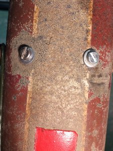

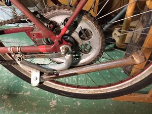

@Lundsholm Detta kan ju inte godkännas, skall bytas till Lundsholms-skruvar.

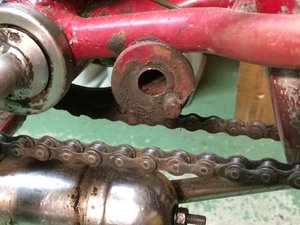

Oj vad klumpigt, kan inte vara original sidostöd!
Tänkte väl det. Under en av kåporna fanns originalfästet för sidostödet men sidostödet är borta. Kanske finns på någon veteranmarknad.

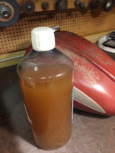

Nej jag provstartade inte motorn, det brukar gå att få sprutt på en 2-taktare.
Ägaren berättade att han kört runt kvarteret men så hade motorn stannat, skit i förgasaren trodde han och pekade på bränslefiltret.

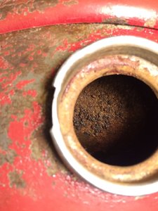

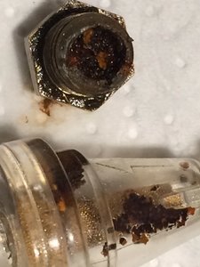

Jag tömde tanken på kvarvarande bensin, oj den var grumlig.
Det var nog mer än skit i förgasaren, tvärstopp i bränsletillförseln är nog mer rätt benämning.
Blir att försöka få bort bôs från tankens insida.

Hej Fredrik!
Ser ut som en Autoped NV. En trevlig pjäs från tidigt femtiotal. Lite svag motor bara.
Väl värd att ta vara på. Kåporna verkar finnas kvar.
