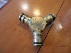

Hej! Lite svårt att se men troligen handlar det om en så kallad Nito koppling. Den är inte så vanlig i Sverige idag men förekommer till bland annat bänkdiskmasiner.
Hälsningar Sanddammaren

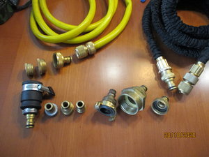

Här kommer min "arsenal" av diverse kopplingar. I Frankrike (tror det va' i Biarritz) hade de satt dit en 1¼ tums koppling!! I Oradour Sur Glane (& flera andra ställen) hade de bara en slät kran, utan gängor varken på insidan eller utsidan. Då passar den gummikopplingen med vingmuttern perfekt. Och på ett ställe uppe i västra Pyreneerna hade de den gammaldags klokopplngen. Allt i mässing!! Plast har en förmåga att gå sönder.
