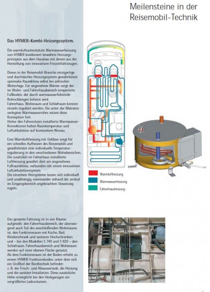

Av just den anledningen hade en känd lyxhusbilstillverkare DUBBLA värmesystem som standard: Luftburen för att snabbt värma upp ett utkylt fordon och vattenburen för att kunna erbjuda skön värmekomfort.
Haha... Vi har original TRIPPLA pannor, alla Truma 2st luftburet 1st vattenburet
Kanske har man en gammal "lyxhusbil" :D
PS: kom på att vi har 4st pannor ifall man räknar med Eberspächern :wink:
    133,9 KB · Visningar: 23
