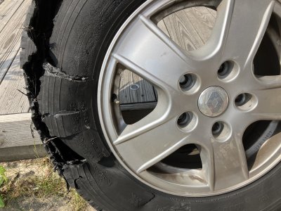

I fredags exploderade mina bakdäck vid färd på E4 mellan Trelleborg och Stockholm.
De var Michelin XC Camping med rätt belastningsindex och knappt synbart slitage vilket gjort att jag inte har ägnat en tanke på att de har blivit gamla.
Nu har jag kollat inköpsdatum och ser att jag köpte däcken 2011. Däcken monterades alltså för 12 år sen!!!
Vid vidare undersökning så ser jag att däcken är tillverkade 2008. På däcktillverkarnas hemsidor så rekommenderar man utbyte vid 6 till max 10 år.
Vi fick utmärkt service av M Väghjälp vid båda däckshaverierna som skedde med bara några timmars mellanrum.
Tyvärr så blev det skador på bilen när däcken small så jag väntar nu på att få den reparerad och med två självrisker på försäkringen. Detta är surt men jag får ta det som lärpengar.
Mitt råd till er alla, se över era däck och byt innan det händer olyckor.

Det kan ha varit torrsprickor i botten mellan slitbanan. Lastindex kan vara lite lurigt. Det kan vara överlast på tex bakaxeln. Varje axel har sin maxlast. Vikten står i registreringsbeviset. Kör man med överlast på tex bakaxeln hela tiden finns risken att lastindexen inte räcker till. Då kan det bli varmgång i däcken. Sen är det viktigt att man kontrollerar lufttrycket i däcken när de är kalla annars är risk för att man kör med för lågt tryck i däcken.
Att två däck går sönder i princip samtidigt är lite konstigt. Det får i varje mig att fundera på vad som kan ha hänt.
Hur ser framdäcken ut?

Det blir nya däck runt om nu. Även reserven byts ut för det däcket var ännu äldre.
Jag kommer köpa däck med högre belastningsindex
Däckstrycket var kontrollerat (5.5 bar) innan vi åkte.
Det är tuffa förhållanden för husbilsdäck då husbilar nästan alltid har full last.
Enligt gummiverkstaden så är det ålder som gör att däcken exploderar.

Takk for info! Du har helt klart brukt dekkene langt over anbefalt holdbarhetsdato, bare flaks at det ikke skjedde en ulykke med andre involvert! Gikk begge bakdekkene iløpet av et par timer, og fordekkene har klart seg? Da vil jeg anta at du har ligget på eller over grensen for vektbelastning for bakakselen over lang tid, og at det var en hump eller lignende i veien som trigget dette.
Må innrømme at dette er skremmende lesning. Hvor mange bobiler er det egentlig som kjører med gamle dekk, og når vil jeg møte en av dem i en frontkollisjon? ...

Du verkar inte haft någon kunnig besiktningsman som reagerat ? För mig räcker det att se ett XC Camping så lyser det gammalt!

Jag har dragit husvagn i många år. Fick vagn och ekipage Tempo 100 godkänt första gången 2003. För att få och för att behålla godkännandet fick inte däcken var äldre än 6 år från tillverkningsdatum. Det har jag stor respekt för och byter också mina husbilshjul efter 6 år.
