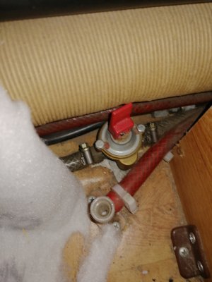

Hej jag vill bara tillägga att du troligen borde ha två "ventiler" att öppna på din modell, en för kallvattenslangarna/systemet och en för varmvattenslangarna, samt den brukar hänga samman med v.v. beredaren. På Hymer's konstruktion med tömning ofta långt från beredaren så brukar en hel del av vattnet i beredaren "hänga" kvar p.g. av att backventiler i systemet inte öppnar och släpper in luft så att vattnet rinner ut.
Du har väl en dränkpump i vattentanken? om du öppnar och drar upp pumpen och lossar den från slangen eller liknande så du kan blåsa i slangen från pumpen. Så brukar ev. vakuum som håller vattnet kvar släppa och vattnet rinner ut ur beredaren. När beredaren är tom så kan man höra att det gurglar lite av den sista skvätten i beredaren när man blåser. Om du har tryckluft så går det bra att blåsa med den i stället... Men obs, inte så du får tryck i systemet utan bara lagom luftflöde genom att blåsa in i slangen men inte täta mellan slang och munstycke. Du bör då också ha alla kranar stängda så luften trycker i v.v. beredaren och inte blåser rätt ut ur öppna kranar...... men naturligtvis öppen v.v. tömningsventil.
Det är också stor idé att trycka ner spolknappen på toaletten när man blåser systemet för annars så står det kvar vatten i magnetspolventilen (klickar vid aktivering inne i toan) till toaletten som brukar ge en klassisk frysspricka i ventilen. Om du drar upp "burken" som är toapappershållare ur toaletten (ja det går sitter bara nertryckt) så ser du ventilen m.m. där nere.
(OBS detta gäller bara om spolvattnet är kopplat till färskvattentanken för det finns toaletter där själva toaletten är tank till spolningen.)
Nästa gång när du vet var utloppet för v.v. är så kan det vara idé att ställa en hink därunder för då ser man om det bara kommit ut några liter eller uppåt de kanske tio som skall ut.
Lycka till. M.v.h. JANKRO.
Ps. Om du letar efter beredaren på någon mer äldre bil med separat beredare så sitter den innanför ett plastgaller av den här modellen. Som funkar både som intag av förbränningsluft samt avgasutsläpp.
I det nedre lilla röret så rinner det ut vatten om det händer något med v.v. burken.
