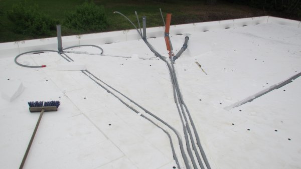

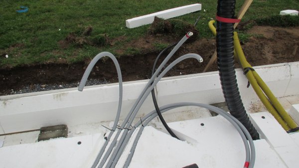

Vatten (varmt + kallt) i industri/garage är numera uteslutande PEX, det är inte bara för golvvärme.
I mitt garage/verkstadsbygge är det (givetvis) endast PEX som numera är byggnorm för allt utom tryckluft.
Det blir mycket snyggt och enkelt med moderna PEX-lösningar för vatten.
En fördelare för allt på samma ställe som golvvärmesystemet och sedan PEX-rör-i-rör i isoleringen till de ställen som ska ha vatten.
Se bilder från mitt garage jag nu bygger, givetvis är PEX-rör-i-rör idealt även i en husbil för varmt+kallt vatten

Jodå, visst kan man använda PEX-rör även till annat varmt vatten än för golvvärme och - naturligtvis även till kallt vatten. Men - dessa PEX-rör är onödigt hårda att böja och hantera i en husbils trånga skrymslen. I dina golv, Bäckmark har du ju enligt dina bilder något större utrymmen.
De nätarmerade transparenta PVC-rören är mycket enklare att använda och tål varmvattentemperaturen i en husbils anläggning.

PEX är klassat till 95 grader och det är inte så att man "kan" använda det i husbyggnation för varmt och kallt vatten, det är den lösning som nu gäller!
Det är alltså frågan om ett rörsystem som är avsett just för vatten i byggnader och PEX-rören är mycket tåliga för allt utom UV-ljus.
Skulle olyckan vara framme under byggnation (spikpistolen genom ett rör!) så byter man enkelt ut PEX-slangen genom rör-i-rör-systemet.
Jag skulle inte fundera på något annat än PEX för vatten då det gäller nybyggnation av hus och det är inte något jag är ensam om då alla numera förordar PEX, metallrörens tid är förbi då det är en dyrare, känsligare och klumpigare lösning.
Det blir nog även PEX för tryckluften i mitt garage men det är som sagt inte enligt byggnorm, ännu, men det "risken" tar jag i mitt privata garage.
Men visst är PEX relativt styvt (även om 10mm knappast är allt för styvt) och det kan kanske vara enklare med någon form av gummislang i en husbil om det är extra trångt, jag skulle då välja en slang som är avsett för dricksvatten.
Men då PEX-rör-i-rör alltid är avsett för dricksvatten, tål mycket mer än någon gummislang och är billig så blir det mitt val även i husbilen.
