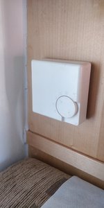

Har inte så mkt info på min nyinköpta husbuss så jag hoppas det finns kloka huvuden här..
Är detta styrning till golvvärme motsv?
Det klickar i den när jag ställer om vredet på olika temperaturer men har inte märkt någon temp förförändring.
Bock och bug...

Ser ud som en termostatstyring til varme, men det ser ikke ud som om det er der du tænder og slukker.
Har du set om der er en tænd/sluk funktion andet sted i camperen.
Hvis du skriver hvilket fabrikat din camper er og model og årgang, så er der nok nogen som har den samme husbil, og som kan svare mere præcist. ;)

Det är en rumstermostat som har använts till en mängd olika funktioner i husvagnar, husbilar och bostäder.
Användes ibland till Alde värmepannor av typen "Långe Jan", ITV använde den till sina el-tillsatser till Truma-pannan och i vår dotters villa styr en likadan termostat den vattenburna golvvärmen.

Ok. Tack för din input. Måste forska mer. Ska dra upp den på max och se om ngt händer värmemässigt.
Den är strömsatt då det klickar i den.
Husbilen är ett proffsbygge på en ajokii från 1980.

Jag satte in en liknade termostat i vår första husbil. Termostaten styrde ett 230 volt uttag som jag använde för en värmefläkt. Jag tipsade om det på HBK så kanske någon annan haft samma idén.

Om det är en bimetalltermostat så klickar den även om den inte är spänningssatt

Dra vredet rakt ut så det lossnar. Under sitter en skruv som du kan lossa kåpan med. Nu kan du se om det är en elektronisk termostat eller bimetall. Är det bimetall så finns det antagligen bara två trådar, en spänning in och en spänning ut. Är det elektroniskt så finns förutom spänningsmatning till själva termostaten även trådarna till det som skall styras.
Mät spänningen på anslutningarna.
