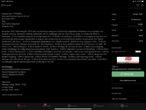

... De mesta av utrustningen som anges utanför tjänstevikten måste vara fabriksutrustat
Detta är ett typexempel på att det förekommer registreringsbesiktningar, där broschyrvikten på (tom) bil utan tillval, sätts upp som "tjänstevikt"!
Vad blir kvar av de 692 kg lastvikt som anges när ALLA tillval också skall vägas in?
Jag tror inte du kan ta en handskriven blocketannons på en allmän katalogbil som ett typexempel eller bevis för att broschyrvikten på en helnaken bil sen också hamnar i registreringshandlingarna på den levererade bilen trots eventuell extrautrustning. Frasen "Tjänstevikten är angiven utan extramonterad utrustning" används ofta i handlarnas blocketannonser och jag är övertygad om att man syftar på allt möjligt som kan vara monterat på bilen efter fabrik och att dagens verkliga tjänstevikt kanske inte stämmer med handlingarna och när den var ny från fabrik.
Annonsen var verkligen missledande oavsett.
Smålänningens exempel visar att även Frankia registrerar in sina bilar med justerad tjänstevikt från fabrik.
