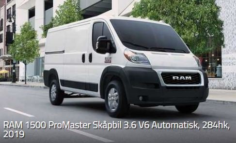

Jaha även det har de klämt in i lådorna, det är ju så att säga den mekaniska låsningen (ingreppskuggen) av växlar som även varit för klen i de manuella lådorna tidigare, montro om det är samma problem i de här rätt avancerade automaterna.
Det är väl den lådan som även sitter i USA versionen av Fiat Ducato. Lådan har ju bråkat där i tio år i olika bilar, men i deras Ducato så sitter det ju lite kraftigare motorer dessutom, även om de väger mindre som ren transportbil.
