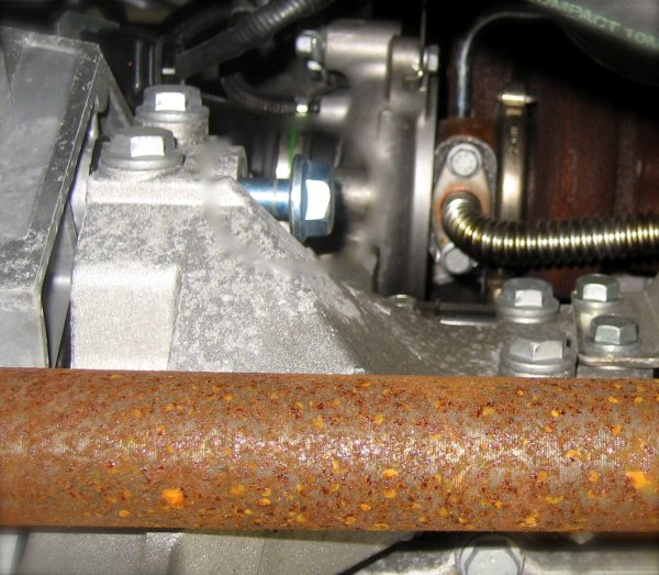

Sv: Växellådsbultar-kolla att de sitter kvar
Är det enkelt att se? Någon med bilder kanske?

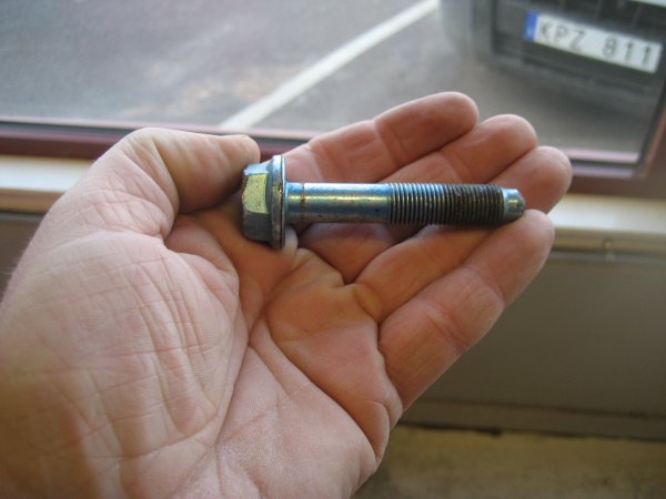

Jag hittade min bortramlade bult och fick den tillbakaskruvad av FIAT i Karlstad
i samband med vårservicen, mekken bara garvade för att jag hittat den liggande lös på det bakre bladfjäderfästet, borde köpt en lott den dagen.

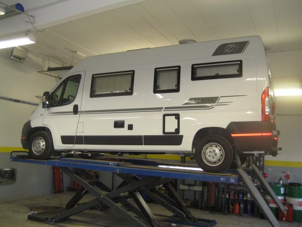

Hur gör ni?
Kör ni upp framhjulen på ramperna, sedan kryper under? Vågar man det?
Kommer kolla imorgon när jag kommer hem.
Bilen är så hög att man kommer under utan ramp.
Nej den är inte tillräckligt hög för att komma under, ta en garadomkraft som tar minst 1,5 ton och placera den på motorbalken som är svar som sitter bakom motorn och lyft tills hjulen nästan lyfter från marken och därefter placera två pallbockar på motorbalken på var sida som säkerhet och låt domkraften sitta kvar när den har sänkts ner så pallbockarna tar den stora tyngden. Använde vanliga pallbockar för personbil som håller bra med garagedomkraften som extra säkerhet. Bara för att kunna se bakom motorn där dom flesta växellådsbultar sitter och är lite färgmakerade med ljusblå färg för att därmed vid inspektion visa att dom är åtdagna med rätt moment och dessa är av storlej 19 mm. Dom som är av storlek 13 mm är inte tillhörande växellåda utan bara för diverse skyddskåpor och oljesumpen sitter med 13 mm bult. Som sagt inget löst på vår bil så jag tror att dom flesta kan sova lugnt eftersom dessa bultar dras av robotor där färgmarkeringen sker som kontroll som sagt. Dom som hittat löst liggande bultar undrar jag var eftersom det inte finns några plåtar under bilen endast ett plast skydd på bilens högra sida som är för att skydda luftkonditioneringskompressorn vilket är på motsvarande sida där växellådan sitter. Detta på 2.3 motorn inte undersökt 3 liters motorn. Nämnas kan att oljepluggen är lite kinkig att ta bort om man inte har specialdon fyrkant 3/8 som kan vara lite svår att få tag i, men oljefiltret sitter lättåtklomligt och är av märket IVECO oc h 6,5 liter olja med byte av filter 5,9 utan 7liter för 3 liters motorn.
