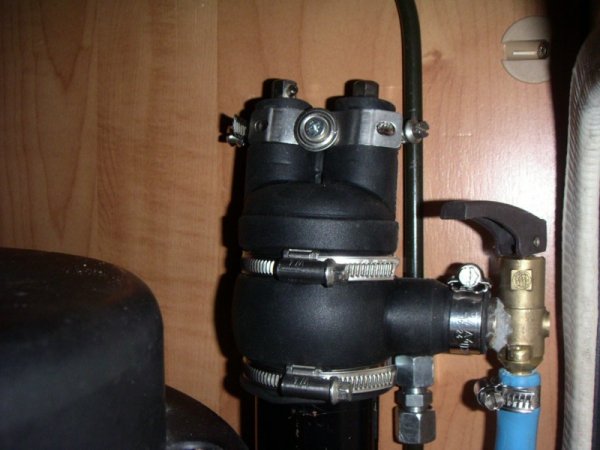

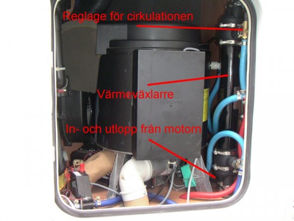

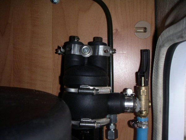

Har du vattenburet värmesystem i bilen kan du koppla in en värmeväxlare i systemet, men har du luftburet blir det svårare. Jag har en extra värmefläkt under förarstolen som blåser varmluft mot bodelen, den är inkopplad i motorns kylsystem. För varmvatten har jag monterat in en värmeväxlare som värmer upp Trumapannans vatten till ca 90°C

Nu finns väl ett annat problem med värmeväxlare och det är den höga verkningsgraden på våra dieslar. Alla har väl märkt att det kan vara svårt att få upp motortempen när det blir lite kallare.
Det är väl bara ett fåtal bilar som Kabe och Nordic och kanske någon till som har dieselvärmare som tillskottsvärme till motorn.
Har man inte det så blir väl en värmeväxlare ett slag i luften?
Tror dom flesta löser sina värmebehov med att köra gasolen under drift om det blir för kallt.
:wink: Gunnar, jag gillar din lösning för varmvatten under drift.:wink:

Tack för det!
Det var problem i början att få värme i husbilen under färd just på grund av det du beskriver. Därför byte jag ut termostaten till en med något högre temperatur och sedan blev det betydligt bättre värme i hela bilen under färd.
