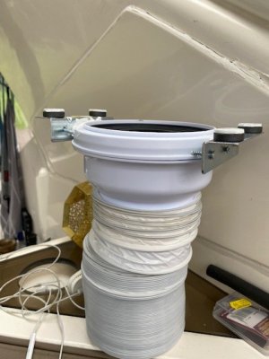

hej
enkelt att använda till luftvärme..
gjorde en slang med stos och magneter till utblåset för att enkelt rikta till kallare område. slangen är samma som till friståene ac tål värme.
