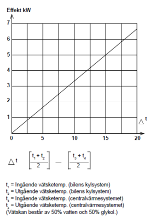

Om det är din erfarenhet med -15 gradig motor, kan jag inte säga emot det.
Underskatta inte hur effektiv en plattvärmeväxlare är.
Ett urklipp från teknisk data, Alde värmeväxlare.
Den som vill kan ju räkna på det.
