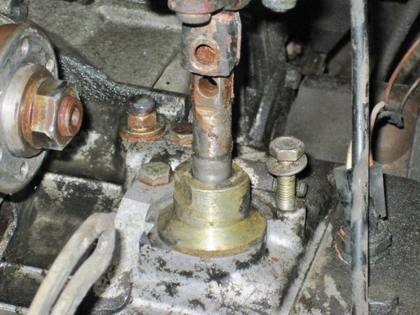

Jag håller alltså i axeln under hardyskivan, den är ok glappet är någonstans i lådan verkar det som, det är det behöver jag hjälp med.:swoon:

Sv: VÄXELLÅDA genomgång/renov. låda -82 till -94
Hallå
det är inte rattaxeln du ser det är växelaxeln från växelspaken med hardyskivan
jag har bytit o-ringen till en grövre i muttern som är nedgängad i lådan och med bra resultat och hjälper inte det blir det att byta axeln.
Mats M
Går rattaxeln ner i växellådan? Bilden ser ut som hardyskivan på växellådsaxeln som går ner i växellådan. Missuppfattar jag bilden ?
Kan berätta att du kan ta bort muttern utan att ta ur lådan men hardyskivan med fäste måste bort
putsa axeln först så du får bort det mesta skiten
axeln kan du inte ta bort men du kan byta O-ring i muttern.

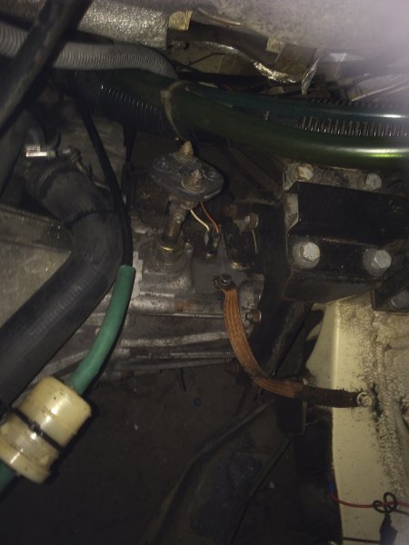

Ok handlar O-ring i morgon men hur ser skruven ut som håller ihop axeln och växelröret, min är en vanlig m8 helgängad och det glappar, hålet verkar större.
Den saknade bulten vad är det för något special eller vanlig m8 och hur lång?
Hej Bengtic
På min sitter det en M8 bult med mutter på andra sidan. Bara att dra åt ordentligt. Om du får rag i en O-ring som passar så tala gärna om vad det är för dimension på den.

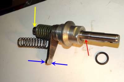

Hej bengtic, sorry jag har varit borta ett tag och utan min egen dator med bilder och länkar.
Först, ja det finns några extrahål som är gängade på lådan, men de är till för att kunna skruva fast olika fästen på lådan.
Bl. a. så sitter det en servopump som drivs av en utgång på motorn på en del lådor som troligen sitter i de hålen m.m.
Det verkar lite mysko om själva växelföraren glappar mycket inne i lådan. Tappen mellan -blå pilar- borde inte kunna vara sliten, och inte heller de delar som den ligger mellan och trycker på.
Däremot så är nedre tappen på axeln -gul pil- lagrad i ett borrat hål direkt i växellådans gjutning. Om det hålet av någon anledning har glappat upp sig så den tappen glappar så kan nog det kännas som du beskriver problemet.
Axeln skall ju vara uppstyrd inne i lådan vid -gul pil- och vid utgången -röd pil- så en stadig styrning finns när man drar i växelspaken så att tappen -blå pilar- är stadig när den skall trycka i en växel åt ena eller andra hållet.
Det borde nog gå att känna med axeln om den nedre styrningen glappar (tror jag).
När man pillar med axeln så får man vara lite försiktig så den inte hoppar ur sitt läge.. Ingen katastrof men lite struligt :p:.
Det är också lämpligast att inte ha någon växel i när man tar bort bussningen med O-ringen, för då är det enklare att få in tappen på rätt ställe igen om den skulle hamna fel.
Lite luddigt svar kanske, men kolla när du får dit bussningen igen. För axeln skall inte gå att vrida/glappa mycket alls. Man skall bara känna ett litet naturligt glapp som finns mellan tappen -blå pilar- och de "metallklossar" som den är inträdd mellan och flyttar på för att få i en växel.
(Skulle det vara det borrade hålet nere i lådan som är uppglappat så är det tyvärr mer än rätt besvärligt att åtgärda.)
Hör av dig igen. M.v.h. JANKRO.

Jag lyckades få dit växelföraren rätt har bara torrväxlat utan motorn igång.
Mycket underligt det känns heltstadigt nu, när jag körde hem från Göteborg så hade jag jätteproblem att få i växlarna.
Kan inte se hur man kan komma i ett sånt läge om inte axeln låg bredvid botten lagringen och styrdes enbart av övre bussningen??
Hoppas inte det inträffar igen, kanske därför bilen bara rullat till och från besiktningen de senaste åren. Måste ju vara fler som råkat för detta men misstänker att någon råkat flytta axeln i fel läge vid byte av hardyskivan.
affezell hade ju ett tomt hål i lådan och du också på ett gammalt foto.
Trodde det var det som gjorde glappet.
Tack för svar.
