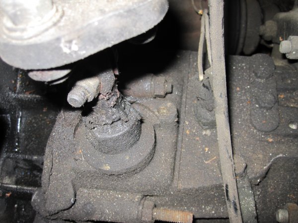

3: Om du lossar växelstången från lådans axel och skruvar bort den stora bussningen i lådan där växelaxeln går in. (Håll lite tryck neråt på själva axeln när du drar upp bussningen.) Dra upp och sträck ut fjädern som tittar upp ur hålet lite.
Axeln brukar vara skadad med fördjupningar av bussningen, men det är inte mycket att bråka om när den sitter fast i lådan.
Men inne i bussningen så finns det en O-ring som säkert är sliten och illa medfaren.
Om man byter ut den till en kraftigare. Jag tror med 3 m.m. gummidiameter, samt fettar in allt vid monteringen så blir det lite bättre även där.
Själva axeln på bilderna kommer att sitta kvar nere i lådan. Bråka inte för mycket med den när bussningen är borta, så armen/tappen hoppar ur sitt läge nere i lådan.
Klicka här till tidigare inlägg om växelspak, bussningen och O-ringarna. (Från tredje bilden och neråt i inlägget.)

Har läst din tråd visa delar flera ggr men jag fattar inte allt, har en fråga om min bil vad är det för lock där växelaxeln går ner det saknas en bult där mätte i hålet med en borr och det var tomt 20mm ner.
Det är också väldigt glappt om man vrider på axeln och även om man ruskar den i sidled.
Kan jag lossa locket och åtgärda något? Är det någon risk att något ramlar bort ner i lådan?
Finns det akut risk att lådan ska rasa har inte hört några speciella oljud men motorn låter ju en del.

Har läst din tråd visa delar flera ggr men jag fattar inte allt, har en fråga om min bil vad är det för lock där rattaxeln går ner det saknas en bult där mätte i hålet med en borr och det var tomt 20mm ner.

Går rattaxeln ner i växellådan? Bilden ser ut som hardyskivan på växellådsaxeln som går ner i växellådan. Missuppfattar jag bilden ?
