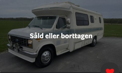

Föll pladask för en Econoline 350 Telstar av år 1991. V8 diesel.
Beroende på charmen och priset 100.000 kr. Nybes med div småfel.
Varm startar den utan att tveka.
Kall vill den inte gärna och blir mycket malande.
Köpte av firma som inget visste om den, fått den i inbyte.

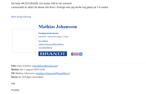

ALLA glödstift är brända (elektriskt avbrott) och det skulle ta ca två månader att få fram passande enligt Ford i Falun.
De gör inte jobbet utan hänvisar till Stockholm.

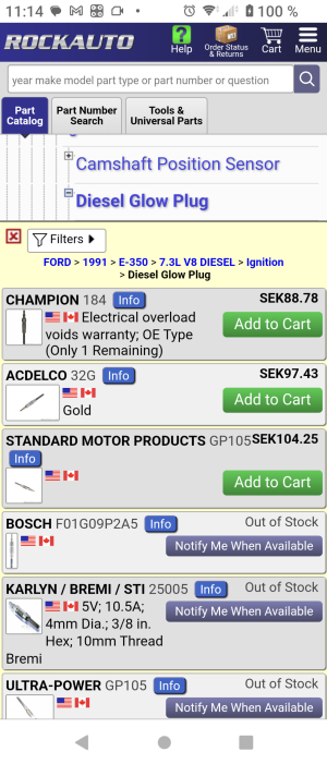

Generellt när det gäller reservdelar till USA-fordon så saltas priserna våldsamt!!
Jag har i alla år köpt mina reservdelar till USA-fordon från bl.a. RockAuto.
Senaste köpet var till min Ford F150 Lightning, behövde en ny map-sensor, beställde 2st olika, en budget och en premium, valde expressfrakt, hemma på 3dagar!
Pris inkl. frakt tull o moms under 3000kr.
Kollade samtidigt med Grufman,vde ville ha 8000kr för en, samt 14dagars leveranstid!
Kollade snabbt på glödstift till typ din motor, ca. en hundralapp styck.

1/4 av priset! Otroligt. Jag måste dock veta att det är exakt rätt typ, de ska heta enligt Ford/Brandt bil och samma uppgift från Grufman
och båda har gått efter bilens reg nummer (PCX093)
Jag sökte också på reg.nummer hos Mekonomen och fick upp en rad förslag till klart billigare priser än hos Ford, , men fanns inte hemma.
Verkar som jag kan få fram stift till bra pris och får fundera på om jag ska beställa åtta st som jag väl får skicka med i bilen om den ska returneras.
