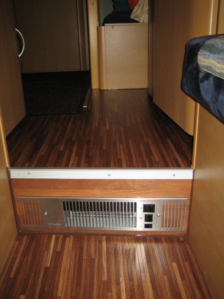

Jag lovade att återkomma avseende mitt Engelska påfund Myson "Kickspace 500".
Beställde från PlumbNation Ltd (på nätet) och betalade i FÖRSKOTT...:) funkade bra.
Lite lång leveranstid och ett par fundersamma dagar om jag gått på en blånit...
men med lite vanlig småländsk vänlighet kommer man tydligen långt (ta Eskil Erlandsson som ett gott exempel !).
Leverans i förra veckan med kurir och under helgen monterades detta påfund i trappsteget mellan sittgrupp och köksdelen. Monterade bort befintligt sättsteg och tillverkade ett nytt i ren mahogny för att få fortsatt bra stöd även med ett uttaget hål om 95 x 322 mm i densamma. Faktiskt ingen större match utan att efter 4 timmar så var allt på plats.
Klart för test och... ljudnivå som i mina bästa förhoppningar. Absolut i klass med Truma på lågvarv och det är faktiskt i stort sett obefintligt.
Fläkten har två värmeeffekter och möjlighet till bara fläkt utan värme (två hastigheter dessutom).
Har även valt att montera original Myson termostat som du ser till höger i bild.
Den var faktiskt löjligt komplicerad och monteringsinstruktionen stämde inte med verkligheten på någon punkt. Rekommendation, om du är nyfiken på lösningen så låt bli denna termostat och köp istället lokalt en vanlig standard termostat för styrning av 220V
och sätt på anslutningskabeln. Det blir både billigare och enklare.
Jag är uppriktigt glad för denna lösning då den passar perfekt på en plats och i ett utrymme som är helt omöjligt att utnyttja på annat sätt. Dessutom en lättviktare med sina ca 3 kg.
Nu är ju våren på gång så värmare är kanske inte det första man vill fundera över just nu...
Ha en riktigt trevlig vår och sommar och vem vet, kanske vi möts!
Mvh/Bo-Lennart

Var ju ett bra utrymme för monteringen men hur har du ordnat med tillluften till fläkten. Verkar på bilden som de yttre båda gallerdelarna inte utnyttjas...skymtar trä bakom?
Roadglider
Night hawk
440
Ljungby
27533
Sv: Uppvärmning med elfläkt
Uppmärksamt av dig :)
Fläkten är avsedd att byggas in i en sockel, där tilluften alltså måste tas framifrån normalt sett. Därav "gälarna" på gallret.
Då min lösning ger fläkten tilluft från utrymmet i dubbelgolvet (bakom sättsteget) så behövde jag inte ta upp de extra hålen men jag valde ändå att behålla "grillen/gallret" i stort sett intakt.
