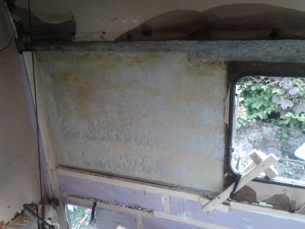

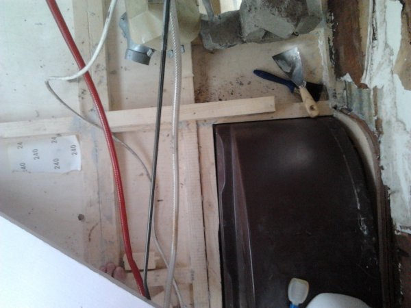

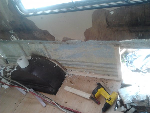

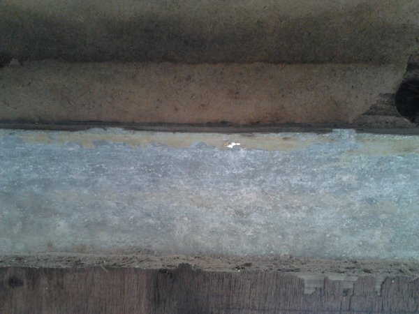

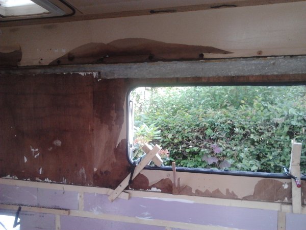

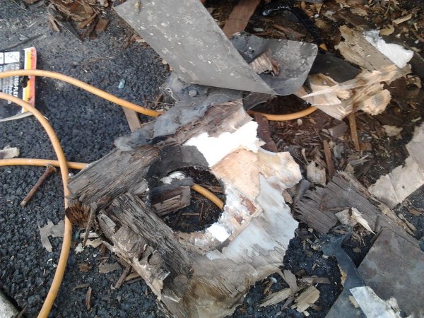

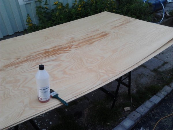

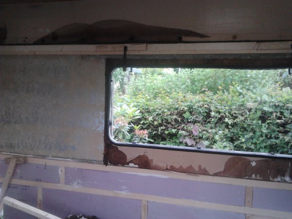

Sv: Undergolv renovering

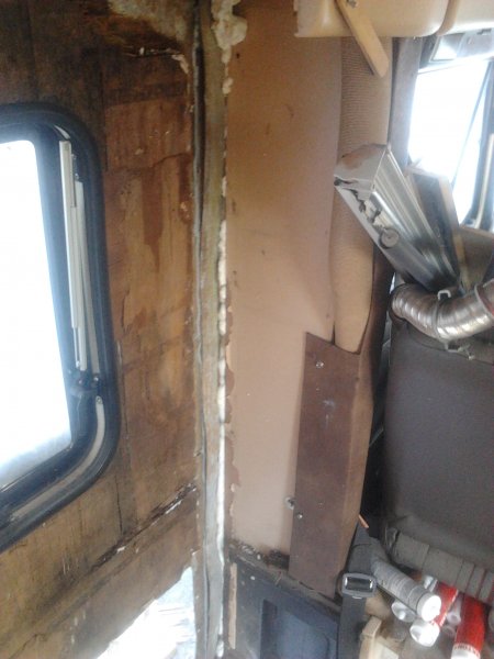

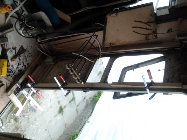

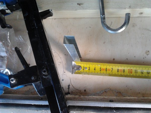

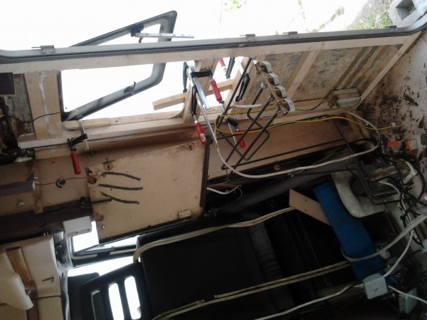

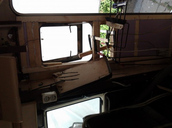

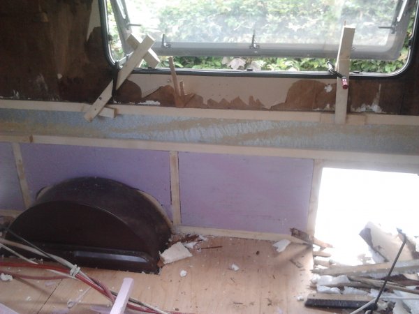

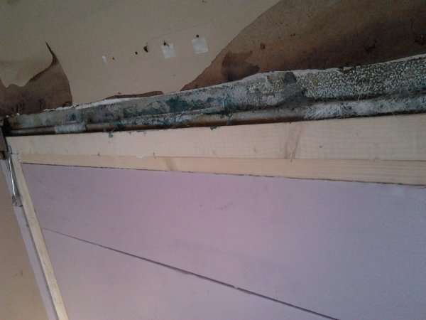

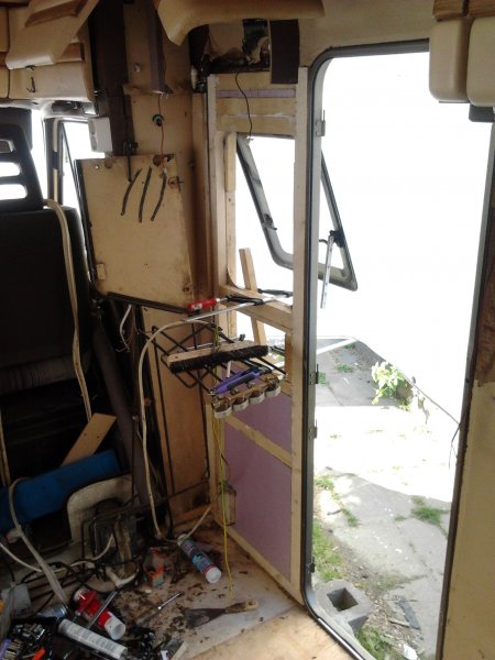

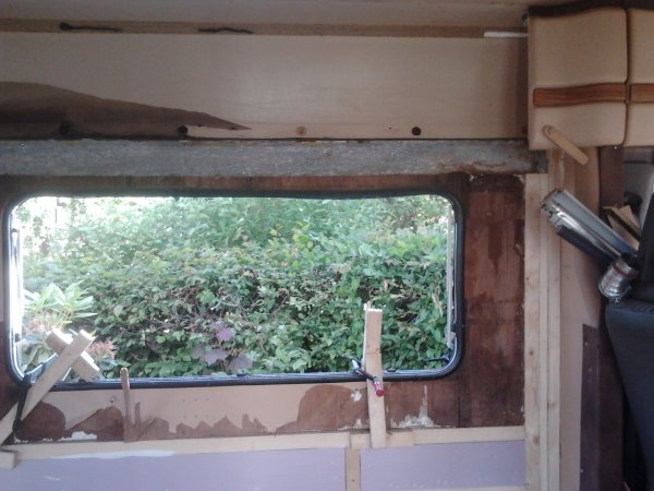

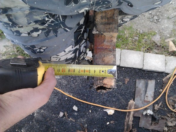

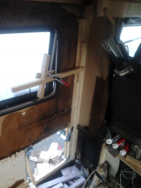

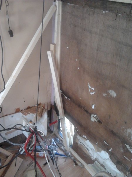

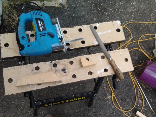

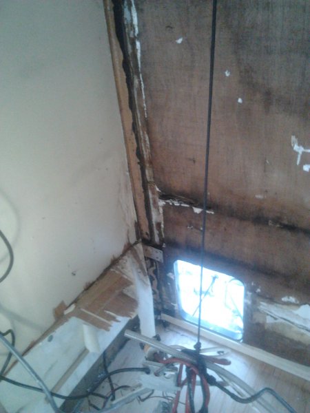

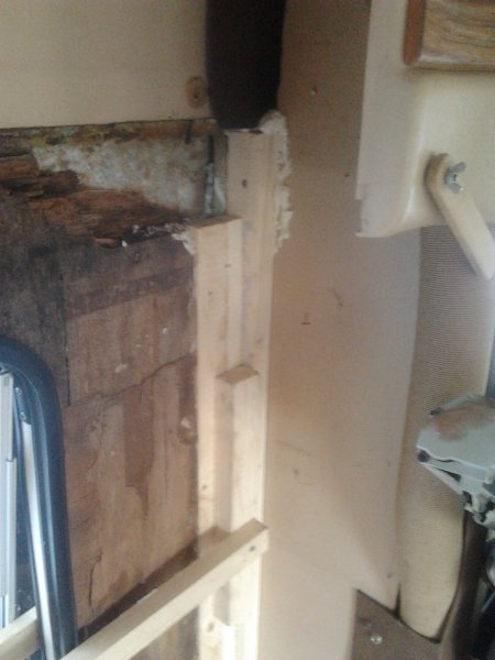

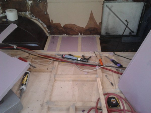

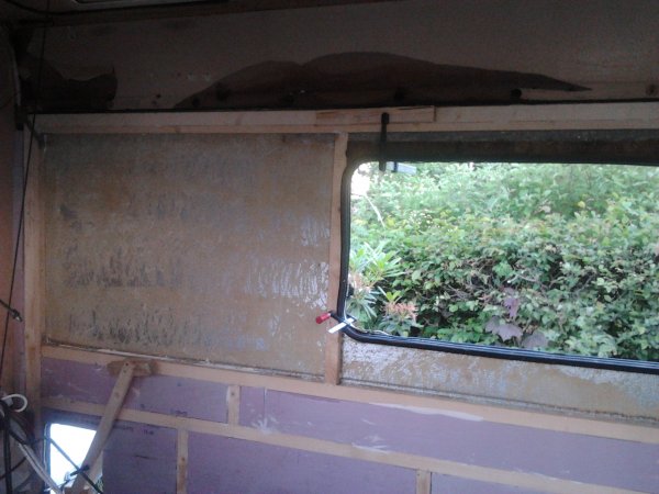

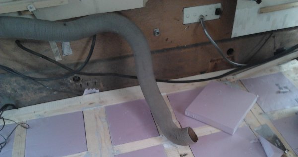

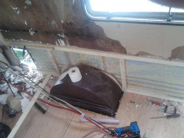

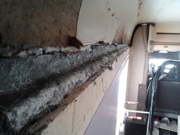

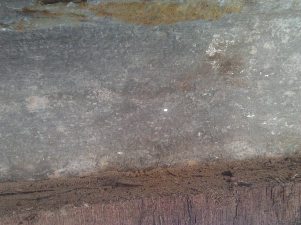

Hej,

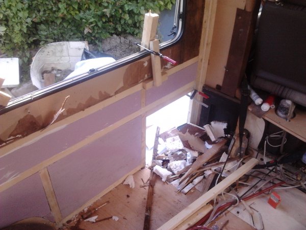

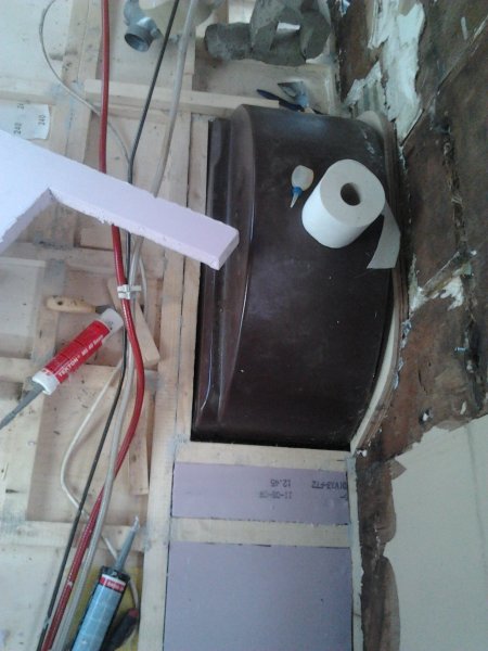

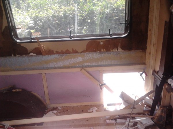

Trodde att lägga regel ska gå fort men blev inte så,
Lite av dagens bilder
    1,6 MB · Visningar: 22
    754,9 KB · Visningar: 24
    984,8 KB · Visningar: 19
    1,2 MB · Visningar: 19
    1,3 MB · Visningar: 23
    1,1 MB · Visningar: 23
    1,6 MB · Visningar: 23

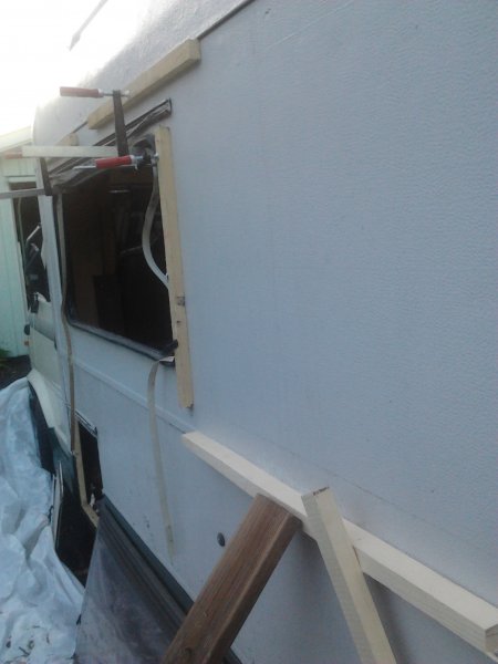

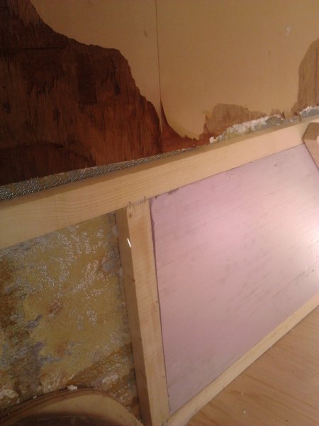

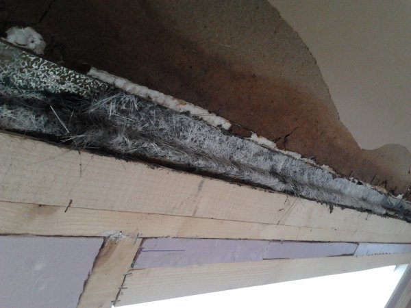

F.d. 54812

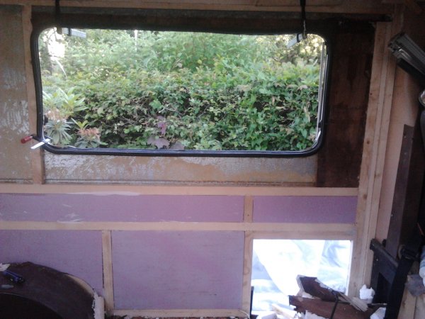

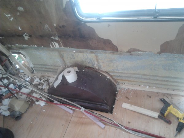

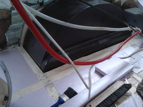

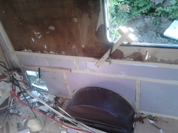

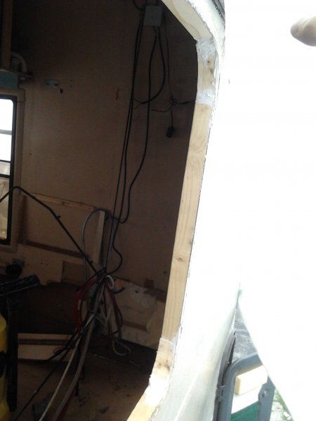

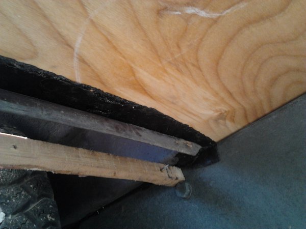

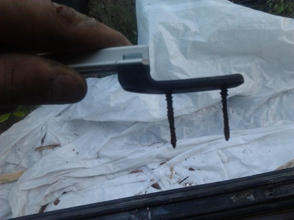

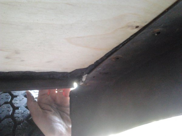

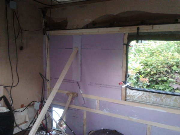

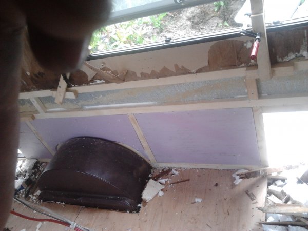

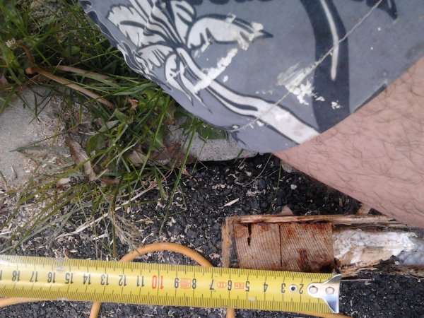

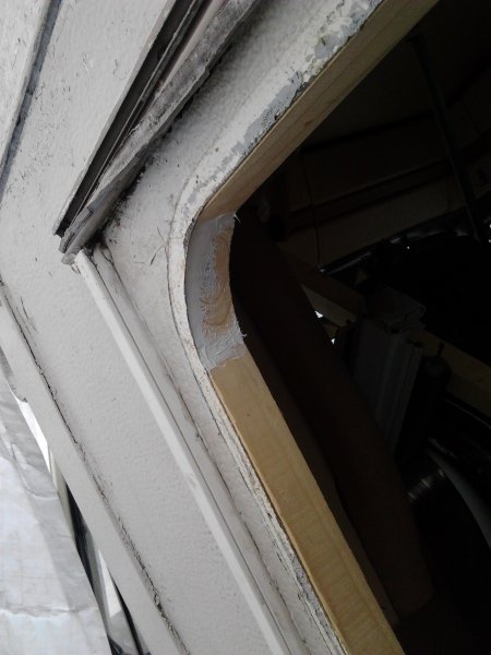

Hej,

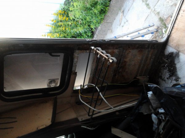

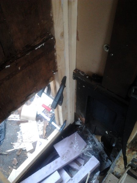

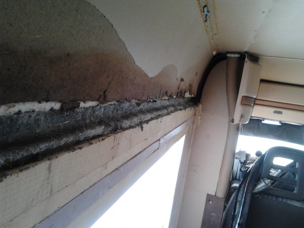

Här kommer lite bilder av dagens arbete, har börjat med ecoprim samt vil visa hur hjulhuset blev tätt med självhäftande asfalt band,
ha det bra
    412,7 KB · Visningar: 32
    1,2 MB · Visningar: 27
    947,1 KB · Visningar: 29
    1 MB · Visningar: 33
    1.012,6 KB · Visningar: 28

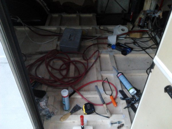

F.d. 54812

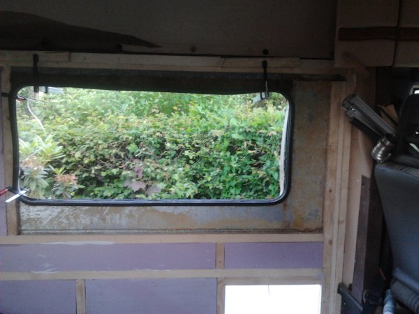

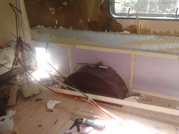

Hej,
Nu bilen är redo för övre golvet 9mm. Hoppas bara att vädret ska vara mer vänlig mot oss som jobbar ute :twitcy:.
mvh
    178,1 KB · Visningar: 23
    1,1 MB · Visningar: 26
