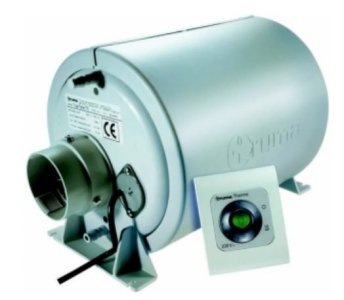

Jo. jag har en separat vv-beredare men jag begriper inte hur jag ska få den varm på gasol.
Det går inte, en av slangarna med varmluft går rakt igenom beredaren och då värms vattnet upp. Således måste du värma upp luften för att få varmvatten. Den har även en elpatron. Jag bytte ut min(Truma Therme) mot en Truma Boiler just för att inte behöva värma upp vagnen bara för att få varmvatten.

Sätter dom verkligen dit något så dumt som en Truma Therme i en husbil. Dels så blir ju aldrig vattnet rejält varmt av enbart av lite varmluft om man nu ev. skulle behöva värme i fordonet samtidigt, och den behöver också hjälp av en klen 230V elpatron. Dels är den väl bara på 5L ? som inte ens räcker till det skrala i en husbil. Den är väl mest tänkt till en uppställd husvagn enl. beskrivningarna.
Produktinformation​
Truma Therme TT2 är speciellt anpassad för husvagnar.
Truma Therme TT2 använder sig av uppvärmningsluften då ett varmluftsrör går genom varmvattenberedaren samt kompletteras med el-patronen på 300W.
Therme TT2 använder den varma luften från S-värmaren till att värma upp vattnet. För att detta skall fungera tillfredsställande krävs att beredaren placeras max 1 m från värmaren. Inbyggd 230V elpatron på 300W. Levereras med manöverpanel och två avtappningsventiler. För Ø 65 eller 72 mm luftslang.
Vattenvolym 5L
Kanske finns med större vattenvolym... Men ännu omöjligare att värma upp. Nästan bedrägeri i så fall.
M.v.h. JANKRO.
Förresten, ser din v.v. beredare ut så här ingerbenny, med luftslang genom. För då är något underligt och "billigt" tillverkat.
