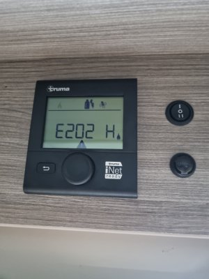

Vi har fått problem med vår värmare. Den visar felkod E202H. Bilen står utomhus och endast på el. Så fort jag försöker starta den så stänger den ner direkt. Är det någon som känner igen detta felet?20240107_121239.jpg

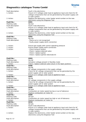

Tack för listan. Det just det som lite konstigt att det är ett gaslarm. Jag har inte haft gasen på sedan vi ställde av bilen i höstas. Utan bara kört på el hela tiden.
Nu har jag inte så där modern truma, men enligt mej så ser det ut som både gas och el är valt på displayen, och har du valt gas och sen stängt den på ventiler, ja då blir nog truma ledsen.
