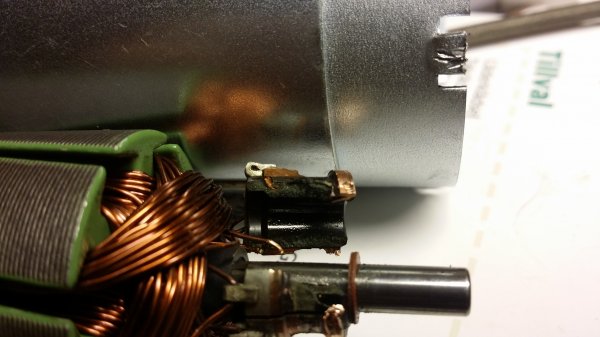

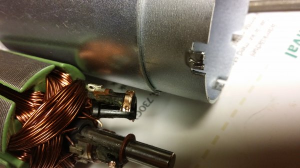

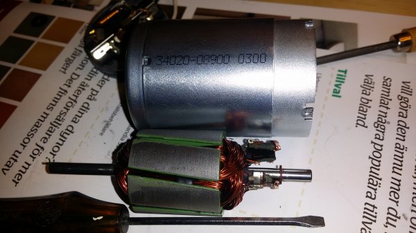

Fick stopp på värmaren, alltså att den stannade mitt i natten mellan lördag och söndag. Fekod visade varmluftmotor för låg spänning!?
Mätte med multimeter, men tyckte att jag hade rätt spänning...så väl hemma tog jag ut värmaren och plockade ut motorn.
Öppnade den, och till min fasa så har kolen nött ankar delen ner till bakeliten!!!
På 3 säsonger!! Man undrar, Har Truma monterat in en testmotor(bättre beg) i denna eller vad!
Döm själva.
( Nej den var inte sprucken,det har jag gjort för att dokumetera.)
Jukka.

Nä den har inte brustit. Jag bröt det för att se och dokumentera. Den är nersliten till bakeliten där kolen ska vara..
Skickat i mejl till Truma fabriken!

Vore verkligen intressant att få insikt i om trådens skapare upplevde någon form av missljud/oljud hos fläkten innan den helt kortslöt och dog.
Med tanke på hur kollektorn ser ut på bilderna så borde det rimligen
uppstått rätt omfattande ljudfenomen långt innan den stannade.
Uppfattade ni några ljudfenomen innan ?
Som sagt så har jag brutit kollektorn själv för att dokumentera slitaget!

Det förstod jag av din tidigare kommentar men när man ser hur kollektorn slitits ned av kolen så känns det I alla fall som om det borde låtit väldigt annorlunda.
Gjorde det inte det ?
Nejdå, inga ovanliga ljud!
I höstas hände detta första gången.Men sen har det fungerat tills förra helgen. Trodde att det var gasfel! Men nu vet man bättre!
