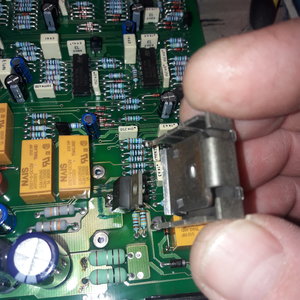

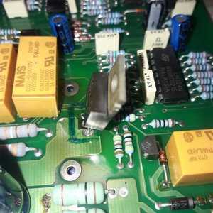

Väl hemma så plockades det dyraste som finns i bodelens elektroniksamling (Trumans kretskort ca7600kr) ut.

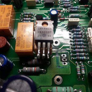

Det lades på mekbordet och redan då såg jag att regler transistorn (IRF4905) med kylare satt
snett och något plast-aktigt satt mellan dennes ben.

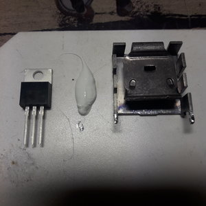

Denna löddes loss och det syntes att den blivit lite för varm då metalldelen separerat från plastdelen.
Jag beställde 2st för säkerhets skull från den snabba firman Electrokit.
Idag kom dessa och en av dom har monterats med kylaren och en klick pasta som borde funnits där innan
men inget spår av detta fanns på varken kylaren eller trissa.
Detta har nu provkörts i HB:n men jag tycker att trissan och kylaren blir för varma.

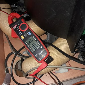

Trissan skall dock tåla 175grader men vid mätning med IR-temp mätaren så visar den knappa 100grader
och strömmätaren på fläktens plusmatning visar ca 4Ampere vid fullfart.
Den drar ca 1Amp vid långsam uppstart.

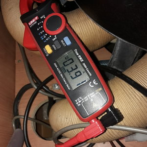

Dock har jag gjort mätning på fläktens strömförbrukning.
Lägsta ligger runt 0,6-0,7 A och högsta ligger mellan 4,6-4,9 A. Tångamperemätare nyttjad.
Lite konfunderad varför det varierar på högsta men kan bero på att temperaturen i utrymmet stiger efterhand
Det gör min också. Stänger jag alla luftutsläpp så går strömmen ner konstigt nog.
Borde vara tvärtom men det var ju inte många milliamps skillnad. Ungefär som dina.
Jag fick aldrig 4.9A utan 3,9-4,2A som max. Liten skillnad i sammanhanget.
Det beror på så många faktorer.
Jag skulle ha mätt strömmen på inkommande 12Volt istället men så långt tänkte jag aldrig.
Det är ju där som den stora skillnaden kommer att ses om den andra fläkten tar mer ström än vad som är normalt.

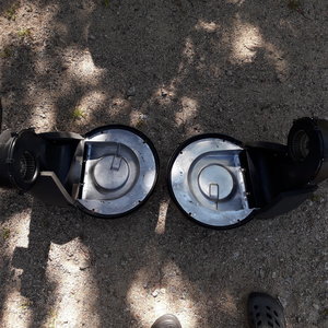

Där köpte jag en komplett fläkt inkl kåpan för bodelsluften (dom har bara 2-3st kvar).
Tog bort gamla fläktenheten och kollade ner i flänsarna. Rent och snyggt är det där.
Jag jämförde även de båda fläktarna och kan konstatera att gamla fläkten går tyngre =
dåligt utförd kontroll/ihopsättning av mej själv.
